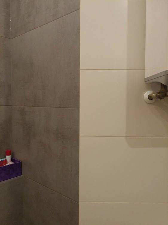

Tak u mnie wygląda łączenie dwóch  rodzajów kafli różnej wielkości i naprawdę da się z tym żyć:)
5918b0bb2c0a1_ResizeofRotationof20170514_212236.jpg.8948345728fbdb1989acb81442e4837f.jpg
edit
Zresztą po lewej stronie między drzwiami a WC widać jak mijają się kafle
