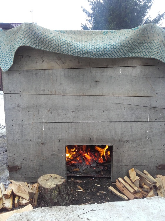

Najprostsze jest najskuteczniejsze
https://goo.gl/photos/1UXTVXoZ9BaxZDMT8
Do tego dobre drewno i wszystkim mordki się cieszą:)

Palenisko bezpośrednio w wędzarni?
U moich rodziców pamiętam, że było kopane w ziemi pod blachą.
W palenisku bezpośrednim  oszczędzasz opał, zdecydowanie mniej spalisz drewna, nie  potrzeba wygrzewać kanału dymowego.
Ale jest duże ryzyko przekroczenia temperatury że o pożarze tego typu wędzarni nie wspomnę ;] Ja mam murowaną z klinkieru i 2m kanału dymnego ;) Przy domowej produkcji nie ma czegoś takiego jak oszczędności ;) Kieruję się zasadą "albo dobrze albo wcale". ;]
Zawód wyuczony u mnie to wędliniarz 11lat w masarniach ....
Im dłuższy kanał i większa możliwość redukcji temperatury tym lepiej ;) Taka Polska Surowa np, minimum 40h zimnym dymem ;)  Ryby też nie lubią wysokich temperatur.
Palenisko bezpośrednie jest najgorszym z możliwych i specjalnie bym się nim nie chwalił a już tym bardziej nie polecał ;]
