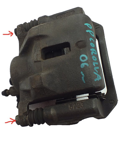

Mam zacisk hamulcowy z jarzmem. Całość wygląda na odnowioną - nowy tłoczek, prowadnice, gumki, odpowietrznik... Jedna rzecz mnie zastanawia. Jak dokręcę mocno śrubki to jarzmo przestaje się przesuwać na prowadnicach. Tak chyba nie powinno być? Co z tym fantem zrobić? :hmm:
Zdjęcie poglądowe

I jak wciśniesz to ta gumka się nie ugina i zacisk nie przesuwa? Próbowałeś to rozebrać? W sensie odkręcić zacisk i wyjąć jego prowadnice z jarzma?
Prowadnice normalnie chodzą w jarzmie jak jest luz na śrubach. Jak tylko je dokręcę wszystko się blokuje.

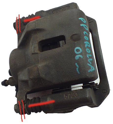

Wygląda mi na to, że mocowanie zacisku nie jest proste - dokręcenie powoduje odgięcie prowadnic od osi i zablokowanie w jarzmie... (?)
Chyba dobrze kombinujesz, tylko nie wiem jak to w prosty sposób naprawić:hmm:
Jak to się mogło wykrzywić, jak to chyba odlew jest? :hmm:
Chyba, ze krzywa jest śruba lub ta ruchoma część (w którą owa sruba jest wkręcona).
Nie, prowadnica jest nowa i prosta. Śruba też nie wygląda podejrzanie...
Prowadnica, czyli jarzmo? Może spróbuj zamienić śruby miejscami. Spróbuj je też dobrze oczyścić w miejscu styku z zaciskiem i sam zacisk wyczyścić. Jeśli nie pomoże, to zestaw naprawczy ze śrubami, a jeżeli i to nie pomoże tzn., że problem z zaciskiem.
