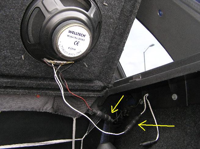

Polecam dodatkowo zrobić sobie takie złączki, bo czasem półke trzeba zdjąć, a takie złączki(tylko i wyłącznie takie co maja przykręcanie kabelków, inne do lutowania są kiepskie) to ułatwienie przyjemne. Miłej zabawy
dzieki wink.gif cos pomysle, chociaz ja tam polki nigdy nie sciagam wink.gif

Przepraszam, trochę zamilkłem. Już się tłumaczę. Mam głośniki w w półce - bardzo ładnie wyglądają i działają, ale właśnie przewody mi przeszkadzają mimo że są odłaczane - często wyjmuję półkę, a jak nie wyjmuje to korzystam z bagażnika - wtedy głośniki są niepraktyczne. Dlatego nie nie nie. Ale to tylko moje zdanie i z nim się nie zgadzam.

Wyraziłem tylko swoją opinię. Ja bym nie wycinał i nie montował głośników w półce - to jest niepraktyczne przy intensywnym korzystaniu z bagażnika, aż pod pokrywę, szczególnie jeśli tam leży zapasówka (LPG) - Ty już je masz zamontowane i dobrze, bo dźwięk jest wówczas OK - no chyba żeby coś dla pasażera....
