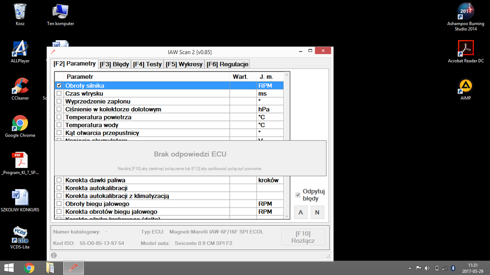

Witam, posiadam seicento 900 na sterowniku IAW 16FM.EC. Problem zaczal sie z tydzień temu aktualnie auto stoi i nikt nim nie jeździ bo sie nie da a polega ten problem na tym że seicento ciężko pali na zimnym, jak już odpali to chodzi tak jak by go zalewalo paliwo obroty chcą sie wyrównać ale po chwili spadają tak jakby do zera i po chwili znowu do góry. Świeci się kontrolka wtrysku tak zwana marchewka. Kupiłem kable do diagnostyki bo uznałem ze tak chyba będzie najprościej i najszybciej, podłączyłem do IAW Scan 2 i tutaj zaczyna się kolejny problem:  Iaw scan rozpoznaje model sterownika, samochód, kod iso, lecz przy próbie podglądu parametrów wyskakuje "błąd inicjacji" bądź rozłacza z ECU.

tak i dochodzi do tego momentu co w załączniku, gdy chce sczytać jakieś dane wyskakuje błąd inicjacji.  I rozłącza z ECU. Po ponownej próbie połączenia połączenie sie stabilizuje ale nadal parametrów nie można odczytać, na wykresach np obroty silnika to pozioma ciągła kreska na 0.

probowales zmieniac predkosci przesylu danych na portach ??
Sprawdź ustawienia, sterowniki do kabla. Mi działa tylko na jednym z dwóch portów USB.

nie, mam coś takiego jak na załączniku.
Próbować metodą prób i błędów czy jest jakies ustawienie ?

Nie wiem jaki dokładnie masz tam kabelek ale możliwe, że za małą prędkość masz ustawioną w momencie jak chce wysłać dużą ilość parametrów. Spróbuj ustawić więcej niż 9600 np. 115200 lub 38400. To tylko domysły ale łatwe do weryfikacji.
Okej, sprawdzę to. Alw wartości takich nie mogę nigdzie ustawić. Mam jakoś inaczej niż wszyscy. Kabel mam vag kkl + przejściówka do fiata na 3 pin. Dodam ze vag kkl z audi działa bezproblemowo
Może z Audi chodzi po CANie? Tutaj jest po k-linie z przejściem na RS232 i bywa, że słabo to działa przez USB.

Ja mam na lapku W7, kabel niebieski z przejściówką i przełącznikiem. Zagadał od strzała.
Podłączam najpierw  lapka po USB, a następnie podpinam do ECU i napięcie z aku do przejściówki. Ale jak rozpoznaje sterownik i model, a wywala na danych to dziwne. Może inną wersje IAW wgraj.Nie pamiętam która u mnie siedzi, ale chyba nie każda będzie odpowiednia.
Mam identycznie jak ty i mam jednego laptopa z Windows 7 a drugiego z 8, ani na jednym ani na drugim nie działa. Wersja iaw 0,85. Co do uszczelek, uszczelka pod pokrywa zaworów przecieka od dłuższego czasu. Zmiana prędkości na porcie dala jedynie takie coś ze szybciej się łączy z ECU
Znajdź i zainstaluj wersję v0.81. U mnie ta działa.

a mógłbyś mi wrzucić na jakis serwer ta wersje ? bo ściągnąłem z paru źródeł, miała być 0,81 a sa 0.85
dzieki, sprawdzę to dzisiaj

No ale skoro kabelek łączy sie z komputerem, odczytuje kod iso, model komputera, jedynie nie da się sprawdzić parametrow to wina chyba lezy po innej stronie
