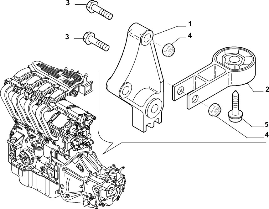

  to nie skrzynia tylko "lizak" łączący silnik z nadwoziem/wybita,popękana guma/
Jeśli z lizak jest do wymiany da radę to sprawdzić wzrokowo?

  W moim aucie było podobnie,  szarpanie na gazie/nawet stuki/ przy zmianie prędkości obrotowej sinika/w czasie jazdy/.Uszkodzony był "lizak".Jak wejdziesz pod samochód to możesz tego nie zauważyć trzeba wziąć jakąś breszkę włożyć ją między lizak a ramę, poruszać i zobaczyć w jakim stanie jest guma./element nr 2/
