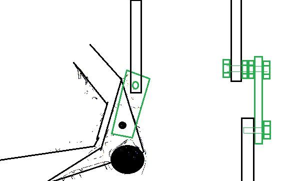

Napotkaliśmy na problem podczas montażu bagażnika tylnego Sport Arsenal SNC 215, takiego jak tu:
http://www.alpinbike.pl/arsenalsport.php?photo_id=399
Rozstaw haków tylnego trójkąta jest tak duży, że nie jestem w stanie rozgiąć bagażnika na tyle, żeby go przykręcić - próbowałem mocowania asymetrycznego (od strony napędu na zewnątrz, od strony podpórki od wewnątrz haków. To mogłoby się udać, ale okazało się, że kształt płytki tylnego trójkąta jest taki, ze bagażnik jest odchylony do tyłu i pręty mocujące jego przód nie sięgają do otworów przy rurze podsiodłowej.
Macie jakiś pomysł, jak zamocować ten bagażnik? Zastosować jakiś adapter? Ale jaki? Co byście zrobili?
Podobną rzecz wydziergałem, dodając dystans. Szukałem tulejki, zamiast tego nakręciłem kilka nakrętek.
Jest ciut zbyt wysoko, ale niewiele mogę z tym zrobić.
Chyba innej opcji nie ma :)
