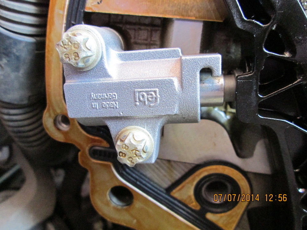

Napinacz wygląda tak:
wm-7272a2fc0bdd30f0059c2b7a14d6ef62d73c3
Nie wiem jaki to rodzaj.

Napinacz wygląda tak:  Nie wiem jaki to rodzaj.
Zbieżność jest bezpośrednio z gęstością oleju czyli pośrednio z temperaturą.
To musi być jakiś element, z którego przy długim postoju spływa olej.
Na moje nieuzbrojone oko to napinacz hydrauliczny (choć najpewniej jest w nim mała sprężynka :phi:). Zupełnie podobny wymieniałem w oplowskim Z12XE (na zdjęciu), gdzie po zimnym rozruchu, po dłuższym postoju właśnie, dawało się słyszeć metaliczne TRRRRRRRR przez sekundę, góra dwie i cisza. Też postawiłem tezę, że to musi być element, z którego odpływa olej. Wymieniłem i jest spokój. Fabryczny napinacz nie miał jakiejś specjalnej wady, ot był zmęczony życiem i tyle.
