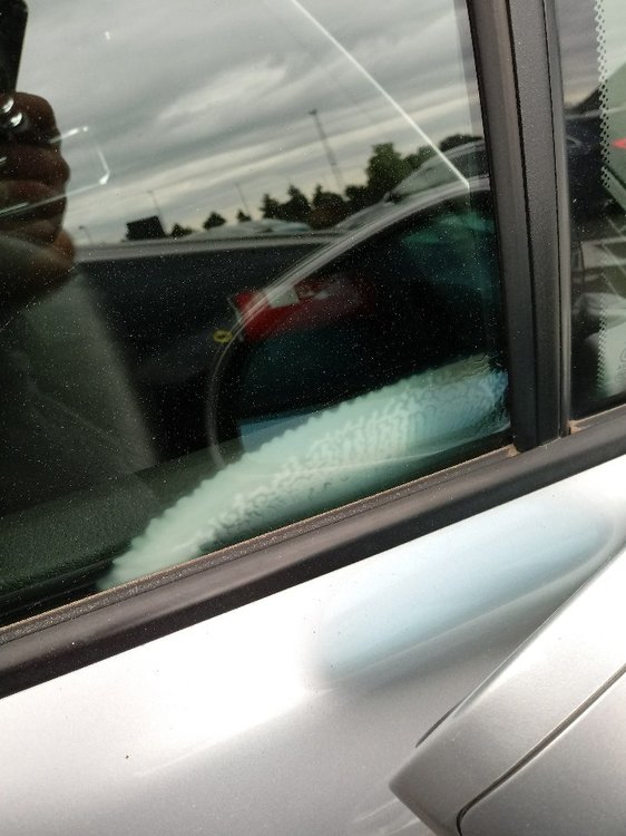

Dziwna jest boczna szyba, auto jest bezwypadkowe, mierzone czujnikiem lakieru wszędzie oryginalny lakier, auto nie stoi w PL.
Ale za nim znajomy kupi chciałem się dowiedzieć co dzieje z szyba, czyżby rozwarstwiała?
Jeżeli boczna to hartowana a nie klejona chyba, że ktoś nakleił popularne kiedyś folie antywłamaniowe i może to dawać taki efekt po kilku latach.
Tak to są boczne przednie, zarówno od kierowcy i pasażera tak wygląda.
Nie wiem czy w Belgii chciało by się komuś bawić w takie folie.
Jakby to byl jakis drozszy samochod to mozna by podejrzewac podwojne szyby...
Coś mi się zdaje, ze można było coś takiego zamówić w bogatszych wersjach:)

boczne szyby klejone, akustyczne
Tam sa podwojne szyby. Poszukaj na forum puga. Z czasem moga sie rozklejac
