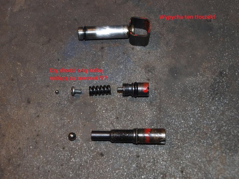

Mam problem z w/w podnośnikiem typu żaba tj. normalnie podnosi, ale wypycha mi tłoczek, którym się pompuje i schodzi na dół. Czy dobrze kombinuje, że nie trzyma tłoczek?

Bardziej podchodzi pod zaworek jednokierunkowy.
Czy to nie jest ta mała kulka w komplecie ze sprężyną ze zdjęcia?
Oczyść i jak nie pomoże to pod sprezynke daj podkladke zeby scisnelo sprężynę.
Oringi oczywiscie mozesz pozmieniac. Nie zaszkodzi.
Ten zaworek jednokierunkowy to element na środku foty, czy ten najniżej? Oczyściłem i dalej to samo!
Edytowane przez grzes25
Chodzilo o ten na srodku fotki.
Ten dolny element to jest od opuszczania. Ja nim zalewam także olej jakmi brakuje.
A wlasnie masz olej w podnosniku?
Moze trzeba odpowietrzyc?
Poluzuj ten korek od opuszczania i kilkanascie razy przepompuj jakbys chcial podnosić.
Czasami takie odpowiwtrzanie pomaga.
