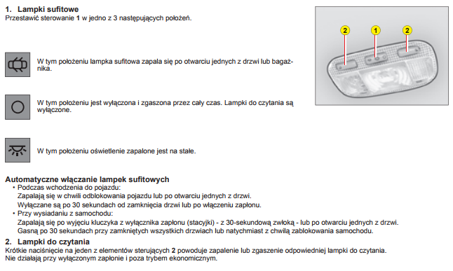

Witam.Kupiłem tydzień temu c2 vtr 1.4.Wszystko jest ok.Tylko nie wiem o co chodzi z lampką podsufitki.Nie zapala się po otwarciu drzwi.Miałem punto1 corse b i tam po otwarciu drzwi lampka się zapalała.Sprawdziłem wszystkie żarówki w lampie podsówitki i są ok.Proszę o pomoc jak to rozwiązać.

może być kilka powodów. od spalonego bezpiecznika po uszkodzona krańcówkę w kasecie zamka

Albo najzwyczajniej w swiecie ta opcja jest nieaktywna ;)
Trzeba by zajrzec do instrukcji jak to wlaczyc, w C4 trzeba bylo wcisnac ktorys przycisk na lampce przy otwartych drzwiach.

Ale czego nie rozumiesz ? Sprawdź czy masz odpowiednio ustawiony przycisk na lampce.
