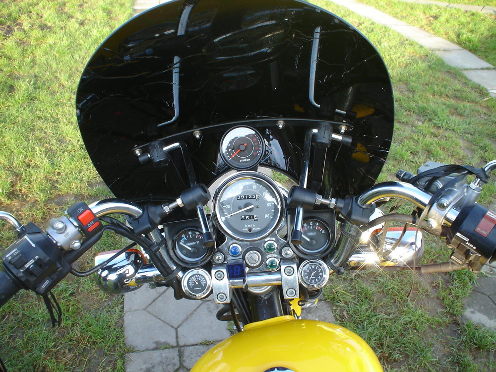

Dziś podłaczyłem obrotek z chińskiego alegro. Podłaczenie jest banalnie proste i nawet kolor kabelków jest taki sam jak w Hondzie. Jak by ktos cos potrzebował to służe pomoca
fotki poka albo filmik :) Te tanie obrotki, które zbierają z cewki czasem potrafią falować... i trzeba im filtry dorabiać.
Wzruce w przyszłym tygodniu bo na razie moto stoi u mechanika  zawory sie reguluja :phi:
Zgodnie z obietnica wrzucam foty zegarów w dzień
