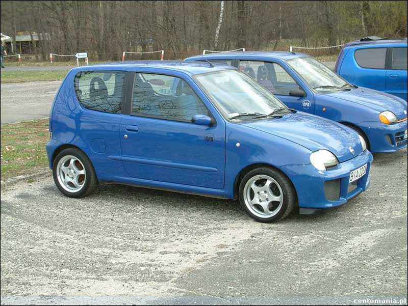

> ja mam 40/30 i z Twoich fotek wynika, ze sej najladniej uklada sie na
> springach weiteca.... dedykowanych do CCS'a, czyli 60/40. Przy
> 40/30 troche za wysoko zostale przod, tyl tylko idzie w dol
> idealnie.
> J
Ale tomi ma 900 biglaugh.gif i dlatego 60/40 równio siedzi . A u kolegi leszcza który ma 40/30 do CCS (pewnie takie jak twoje) przód siadł 45a tył 30 czyli idealnie według mnie jak na lajtową glebę

a ten Sej co na zdjęciu powyżej to jaką ma glebę i jakie oponki z felgami???
> felgami???
to wlasnie sej Leszcza, 40/30 i fele 14 opona chyba 185/50
mnie siem wydaje że Leszcz ma 195/45, ale chyba tylko na tyle smile.gif
> felgami???
Weitec -40/30 (zamówiłem już sobie 270635636-JUMP2.gif) a oponki 195/40 przod i 195/45 tyl a siadł jak pisałem przód 45 a tył 30

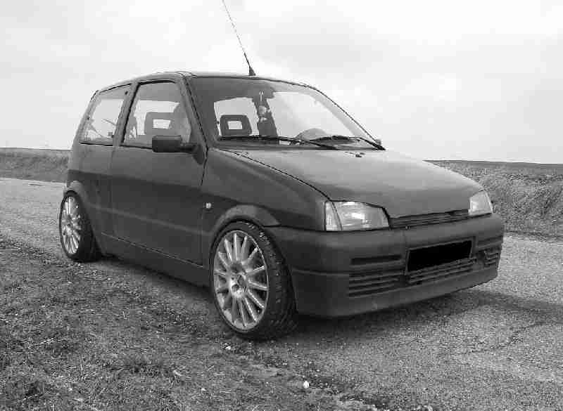

enzo -40/-40 i sachs w cc900 wyglada jakos tak zlosnik.gif
He he ... to są chiba 15ki wink.gif Myślę, że to eibachowskie -35 to jednak moje maksimum ...
to jest VT moich 14" na sam nie wiem co zlosnik.gif a powaznie to enzo z sachsami siedzi ladnie ale jak temp jest bardzo wysoka to przod mi idzie do gory - sie olej rozszerza
