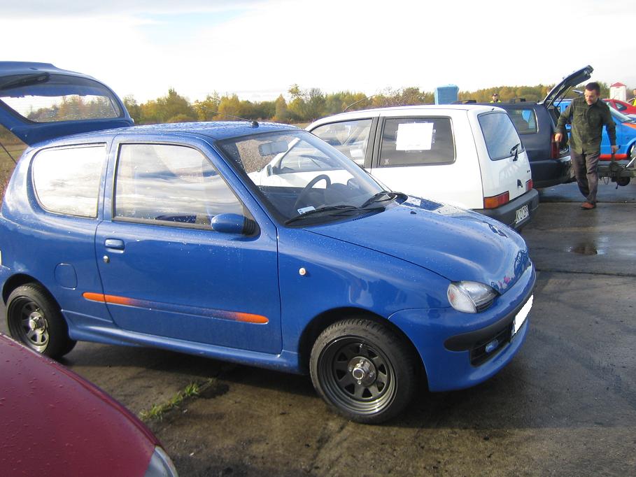

polecam eibach -35mm
bardzo konfortowe sprezyny i niezbyt niskie..
> zdjecie na tych masz w moim podpisie
zapomniałeś dodać ze felgi 14" zlosnik.gif na 13 już nie wyglądał by tak fajnie sick.gif
> zapomniałeś dodać ze felgi 14" na 13 już nie wyglądał by tak fajnie
> ja nie mowie że źle by wyglądało ale napewno lepiej na Eibachach
> (niżej optycznie ) wygląda na 14"
ps- masz racje ze na 14 wizualnie nizej siedzi i teraz kolege bede meczyc zeby zmienil na 14 cali zlosnik.gifhehe.gif
To zdjęcie na zimówkach, optymalna wysokość ! Szkoda,że na cc a nie na seju, ale wiem czego się spodziewać ... mniej więcej.
Taka wysokość by mnie cieszyła ... czyli szukam eibachów -35. Wystarczy wiedzieć że to "eibach do seja" czy one mają jakiś kolor albo konkretny typ/oznaczenie ?

Poszukaj w archiwum, kiedys była fotka sc Hansa na -35 i mangelsach - wyglądal jak offroad sick.gif
A co powiesz na -35 na Seju, oponki seria?
na tej fotce wygląda dosyć wysoko
u mnie na -40 miedzy opone i nadkole wchodzą 1,5-2 palce
Bo w rzeczywistości jest dość wysoko, ale ten kształt klinu zeby.GIF robi swoje zeby.GIF
> -35 przy kołach 165/55/13 bedzie wyglądac jak qpa bedzie duża
> odległośc miedzy kołem a nadkolem
Tragedii niema, tu fotka na 165/55/13 i eibach zaraz po zalozeniu
http://img101.imageshack.us/my.php?image=dsc009734dp.jpg
teraz chyba jeszcze lepiej wyglada bo sie troszke ulozyly tym bardziej ze to ma byc lajtowy zawiasik

III miejsce w konkursie na najniższe SC - IX CentoZlot 2006
> to chyba dobra rekomendacja
> zważywszy że do drugiego nie wiele mi brakło
