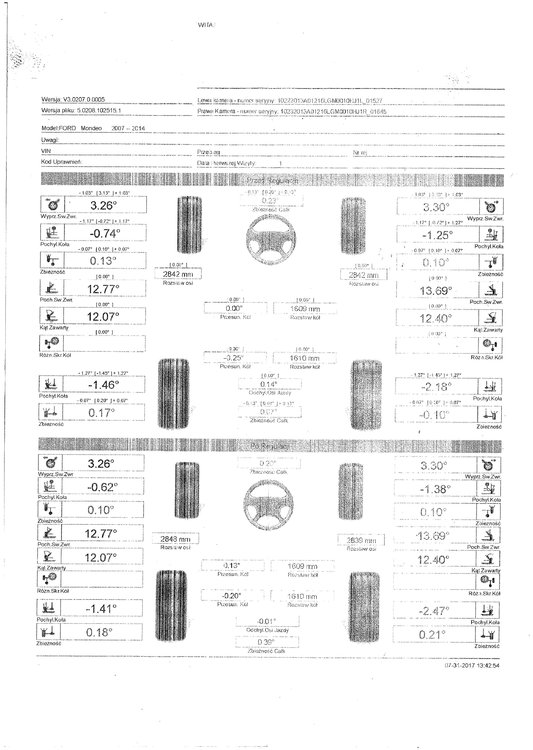

...no i przydałby się wyraźniejszy skan bo niewiele widać.
kiepsko widać ale moim zdaniem problem leży w tylnej osi
Załączyłem wersję w PDF, lepszej jakości umiem uzyskać.
Zastanawia mnie, że przed regulacją gdy zbieżność tyłu była była poza zakresem rozstaw osi był równy,
Natomiast  po regulacji gdy zbieżnośc tyłu jest ok, różnica w rozstawie osi prawej i lewej wynosi 7 mm

35 minut temu, szyman napisał:
tył robi bałagan :ok:
Zgadza się, prawie pół stopnia zbieżności kiedy powinno być w okolicy zera...
 zbieżność jedno, pochylenia są rozjechane. Nie wiem co było robione przy aucie ale tak nie powinno być

Z czego może wynikać różny kąt pochylenia koła ? Dobrze rozumiem, że należałoby szukanie rozwiazania rozpoczać od przyjrzenia się ( wymiany) kompletu tulei z tyłu ?

Ale pochylenia mają trzeciorzędne znaczenie. Zbieżność tyłu odpowiada za niestabilne zachowanie. Niekoniecznie za ściąganie.

Jezeli chodzi o zbieznosc tylu chyba tez nie to, bo norma na wydruku jest 0.4 ÷-0.13
Sprobuje powalczyc z tulejami tylnymi, mam nadzieje ze to cos poprawi
Zastanawia mnie jeszcze roznica w rozstawie osi z czego moze wynikac?
Z pochyleń i tolerancji pomiaru.
