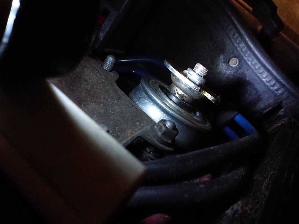

Czemu tak się zrobiło(chodzi o poduszki, które wywaliło)? :)
-za niskie sprężyny(będzie z 70-80mm) wersja kolegi
-źle poskładany mcpherson, moja wersja
jakieś propozycję?
Na moje oko źle poskładany amor i poduszki
dziś poskładałem, jakieś dziwne podkładki znalazłem po drodze :) wygląda na to że jednak źle poskładane...
Fakt że na zamiennikach, niby droższych...
zaraz testy drogowe a jutro na odcinku specjalnym;)
Wielkie dzięki za podpowiedzi!!!
