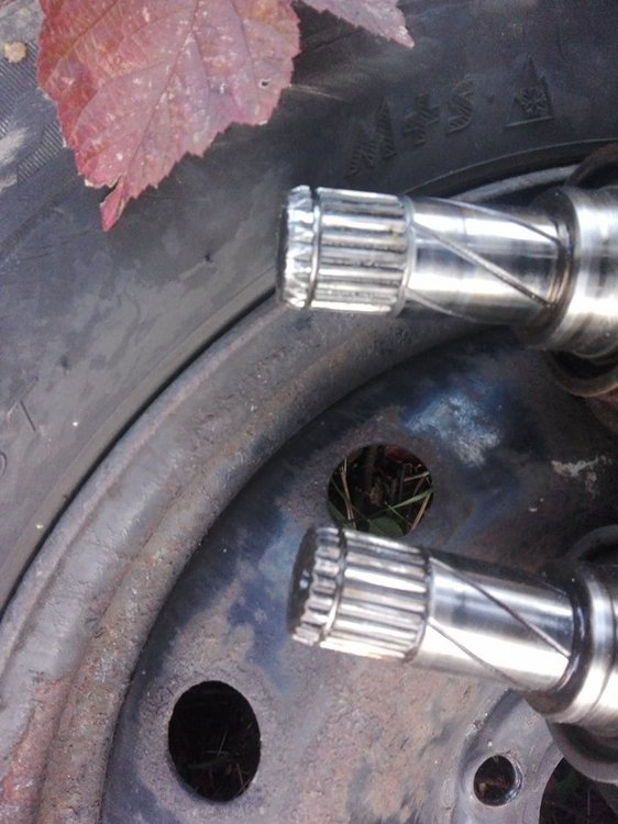

opel astra f 1.4 skrzynia f13. Problem polega na tym ze auto nie jedzie po wbiciu biegow, po podniesieniu polosie sie kreca. Po wyciagnieciu ta krotsza półoś jest zjechana na krawedzi jak widac.
Czy to moze byc przyczyna nie poruszania sie pojazdu. prosze o pomoc

Polosie sie kreca, dekiel od mechanizmu różnicowego zdjolem, na deklu troche opilkow ale to pewnie z tej polosi co widac na zdjeciu

auto sie rozeszlo na sankach. Dalem podkladke na polos przy piascie. Auto jezdzi. Podobno czeba scisnac pasem sanki kolo wahaczy i dac wspornik.
