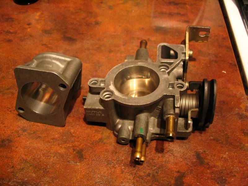

mała odma 1.1
Witam , tak mnie interesuje poco wogule jest w 1.1 ta mała odma idaca pod przepustnice , zawsze w kazdym aucie odma szła od pokrywy zaworow do filtra albo gdzies te okolice a 1.1 ma jescze siakis wezyk pod przepustnice ?? poco to wogule i mozna zaslepic ?? zlosnik.gif

prabobli robi to za dodatkowe podgrzanie przepustnicy

ale mi wlasnie niechodzi o ta normalna odme bo tam wiem ze to jest poprostu odpowietrzenie ale co to jest ten mały wezyk idacy od pezepustnicy czy mozna go tak poprostu zaslepic czy mi silnik wybuchnie ?? zlosnik.gif

nei zaślepiaj bo mozę się zrobić ciśnienie i szczelić węzykiem i olejem lekko, to jest to samo co duża odma tylko daje mniej oleju a wiecej ciepłą do ptzepustnicy by się podgrzewała
heh jak smarowac jak tam ani grama oleja nima zlosnik.gif nawet NAD przepustnice mi niedochodzi olej , u niektorych widzialem ze to wszystko im pływa w oleju a u mnie sucho i czysto

Zgadza sie ok.gif opary oleju maja smarowac oske przepustnicy. Ja w kazdym razie mam to usuniete i wszystko jest oki. Okresowo mozna dac pare kropelek oleju w ten kruciec i bedzie git

no właśnie, jak zwykle u Melona fachowa odpowiedź ok.gif, u mnie jak miałem 1,1 z dolotem Węglarskiego to też miałem to zaślepione i było ok.
