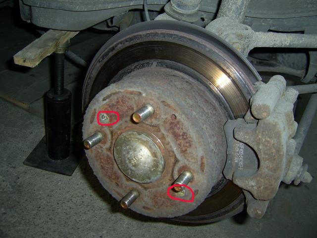

Przejedź się przez 10-15km. Starając się jechać w prędkości co słyszysz dziwny dźwięk. Unikaj hamowania tak żeby zbyt mocno się nie nagrxali łożysko od tarczy ,hamowania... Jeżeli któreś łożysko pada tzn przyciera się lub jest zużyte itp. Nakretka lub miseczki (osłony tylnych nakrętek ) będą mocno nagrzane...
Jak tak wyczailem buczenie u ojca w nexi. Dźwięk był szumiąca buczacy przy prędkości powyżej 50 a 70kmh.
Tylne łożysko było padniety..miseczka wręcz gorąca. Sprawdź może pomoze

nakrętka i miseczka to to w środku?  znaczy nakętka na przedniej osi a miseczka na tylnej?
No z przodu masz nakrętkę na wierzchu , z tyłu nakrętkę zabezpiecza miseczka...
