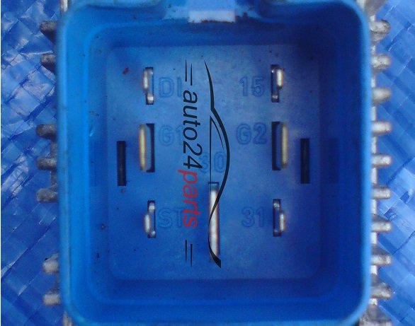

Mam problem z brakiem grzania świec żarowych w AH Z17DTL.
Na pinie 30 mam +12V, pin 31 mam masę, G1 i G2 mają przejście do świec żarowych, pin 15 mam plus po zapłonie.
Nie wiem co ma być na pinie DI (to kontrola działania modułu więc podejrzewam, że przekaźnik coś tam wystawia dla ECU) i ST, na którym po włączeniu zapłonu nie ma plusa (nie sprawdziłem czy nie ma tam czasem masy po włączeniu zapłonu bo deszcz zaczął padać i zakończyłem poszukiwania).
Na pinie ST powinien być sygnał pwm. Wydaje mi się, że moduł wysyła na nim napięcie, a ecu moduluje jego wypełnienie masą, ale głowy za to nie dam ;).
Pomiary przeprowadzasz oczywiście bez odłączania modułu :cfaniak:.
Inaczej, przy takich dużych prądach, bez obciążenia, można przegapić luźny styk, czy korozję w kablu.
