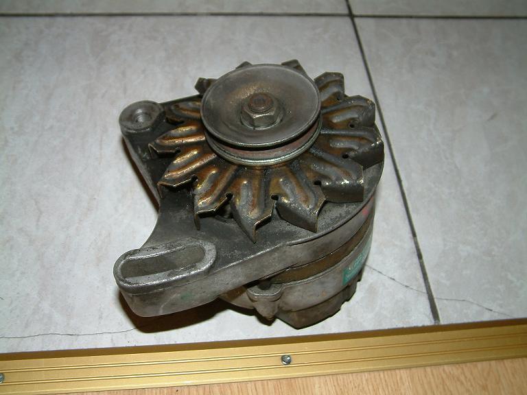

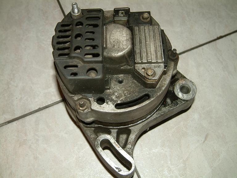

Witam!
Z jakiego fiata i silnika to jest alternator?? Szwagier mi taki przywiózł do SC900 ale nie pasuje, i tak się zastanawiam z czego to jest smile.gif mi się wydaje że z jakiegoś silnika 1.1 hmm.gif
FOTA 1
FOTA 2
Pozdro

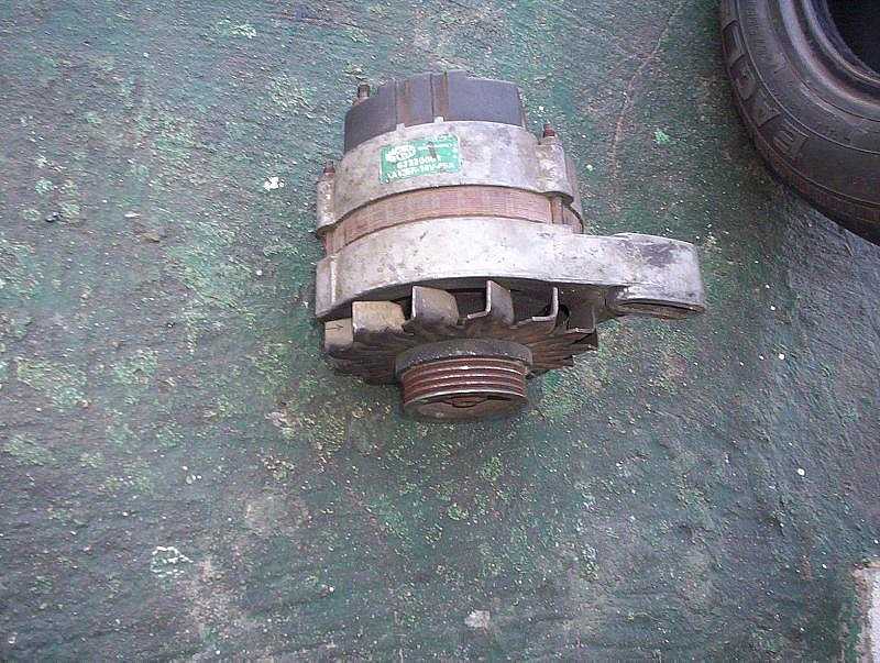

tak wyglada z 1,1 spi
No to mój wygląda identycznie, tylko różni sie kołem pasowym.

Już wiem z czego to jest altek,
Fiat Panda 10.1991 KW: 25 0,8 L Typ: 141A
Magnet Marelli-Nr.: 63320001 45 Ampere
Nr.: AA125R-14V
I jeszcze takie
zastosowanie: Fiat Panda 1,1 4x4 1992-2003 1,1 Selectra 1986-1990; Panda 45 Fire, 750 Fire 1986-1992; Seicento 1,1 1998-2000; Tipo 1,1 Fire 1987-1993; Uno 45 1,0 Fire 1985-1994; Uno 50 1,1 Fire, Uno 60 1,1 Fire 1989-1993; Lancia Y10 1,0 Fire 1985-1990 1,1 Fire 1989-1992 » 12 V 45 A
