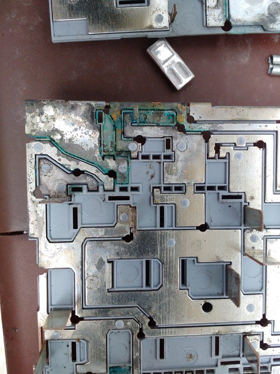

Lose connection to możesz mieć też problem z masą ... Połączenie masy na skrzyni lub też mega zasniedziala skrzynkę z bezpiecznikami która jeżeli nie czysciles nigdy może wyglądać tak ...
Dodam że musisz ją całą rozebrać na warstwy ... Lub kupić inna w lepszym stanie. Ja wyczuscilem i spokój od x czasu. Też miałem loose connection ale ja mam jtd
