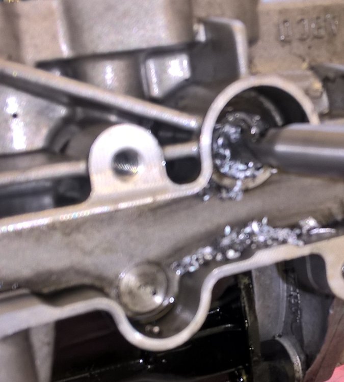

Kolektor już sobie rozebrałem i okazało się, że listwa zębata miała na jednej zębatce zerwane ząbki co pewnie spowodowało, że klapa nie otworzyła się i cylinder zassał ja do środka nad zawór w głowicy.... musiało się to stać niedawno bo blaszka wygląda jak nowa więc może miałem fuksa :hmm:. Ja mam plastykowy więc rozwiercenie wiertłem 6,5 mm i przegwintowanie gniazd na M8 a nastepnie wkrecenie w aluminiowa cześć śrubek M8 na klej załatwiło sprawę

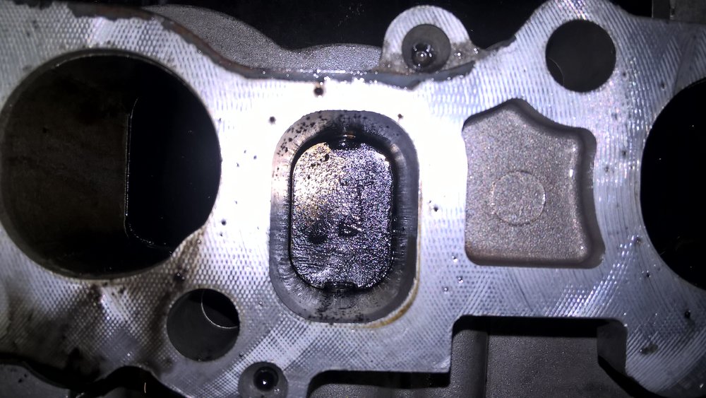

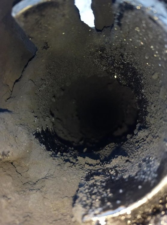

Kilka zdjęć

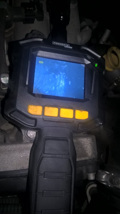

Endoskop bez którego nie wyciągnął bym klapki z głowicy

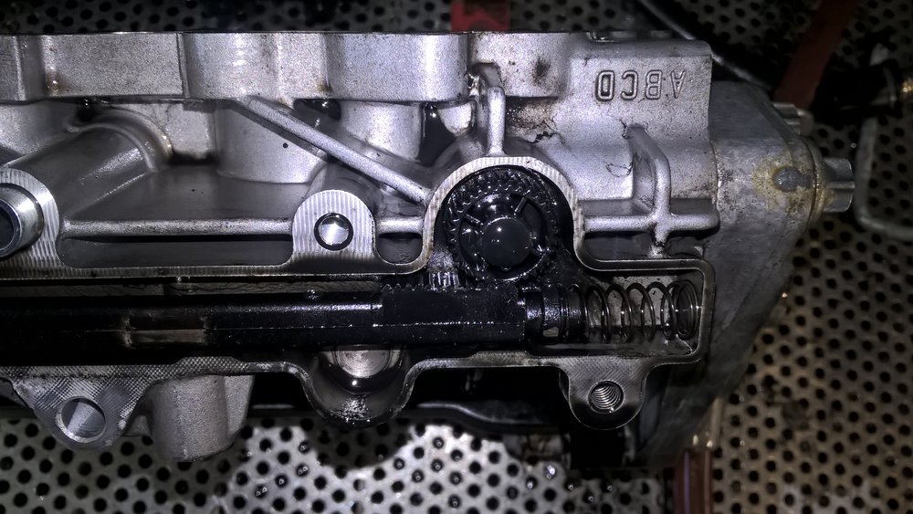

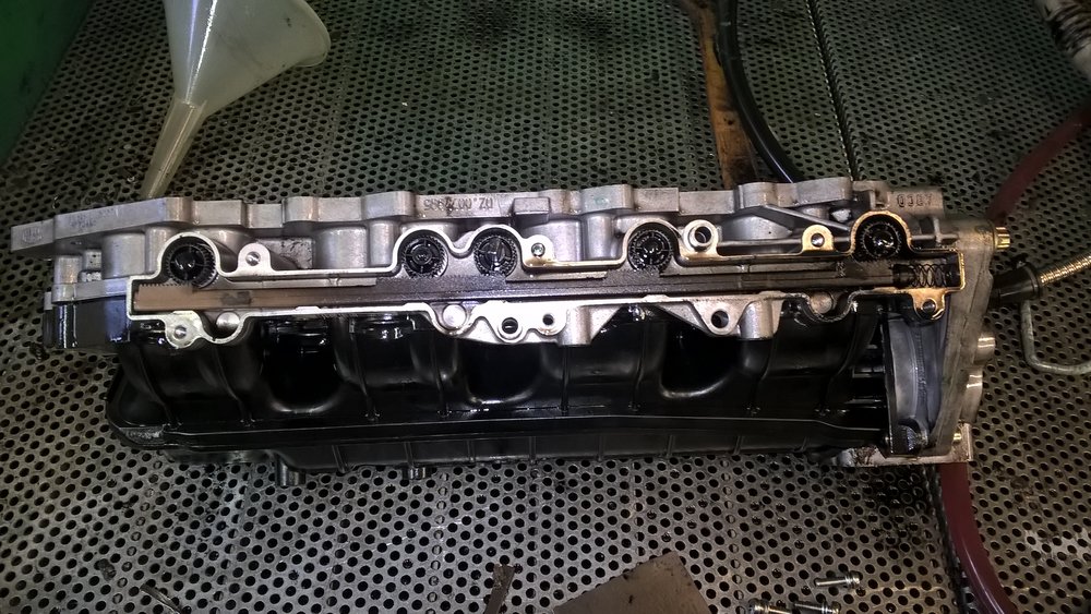

Tak wygląda mechanizm  klap w plastykowym kolektorze

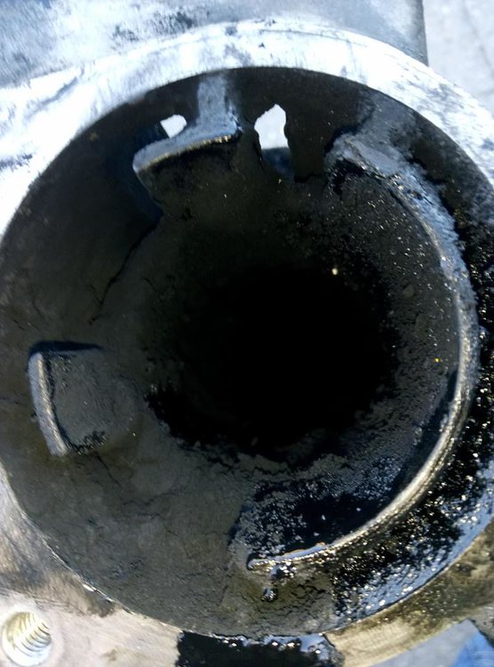

Klapka w pozycji zamkniętej

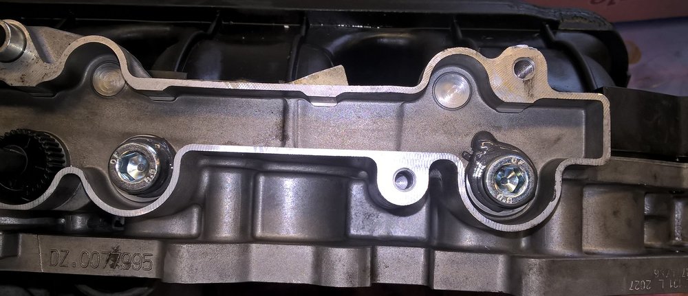

To co zostało po zaślepieniu klap i wyrwaniu pozostałych
Widoczna uszkodzona listwa - przetarte żeby które spowodowały zapewne ustawienie klapy w pozycji zamkniętej i wyrwanie klapki - zaciągniecie do wnętrza głowicy na szczęście nad zawór ... musiało się to stać niedawno bo klapka ma tylko minimalne obtłuczenia ...
Edytowane przez Lisek
Gwintownik M8 po wiertle o średnicy 6,5 mm
Nagwintowane otwory M8 po ośkach klap
Śruba M8 po wkręceniu jest na równo
Kolektor plastykowy po wkręceniu śrub  M8 na klej
A to nieszczęsna klapka która wpadła do głowicy nad zawór i której wyciągnięcie zajęło mi zaledwie kilka godzin dłubania... klapka jest praktycznie nierdzewna i żaden magnes neodymowy jej nie przyciąga... więc trzeba było trafić drucikiem w otworek w klapce i zza zaworu ja wyciągnąć... wymiary 27 mm x 18 mm
