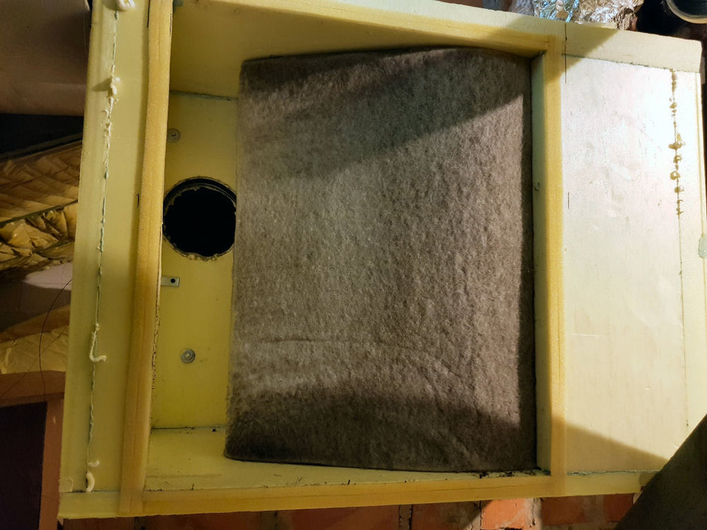

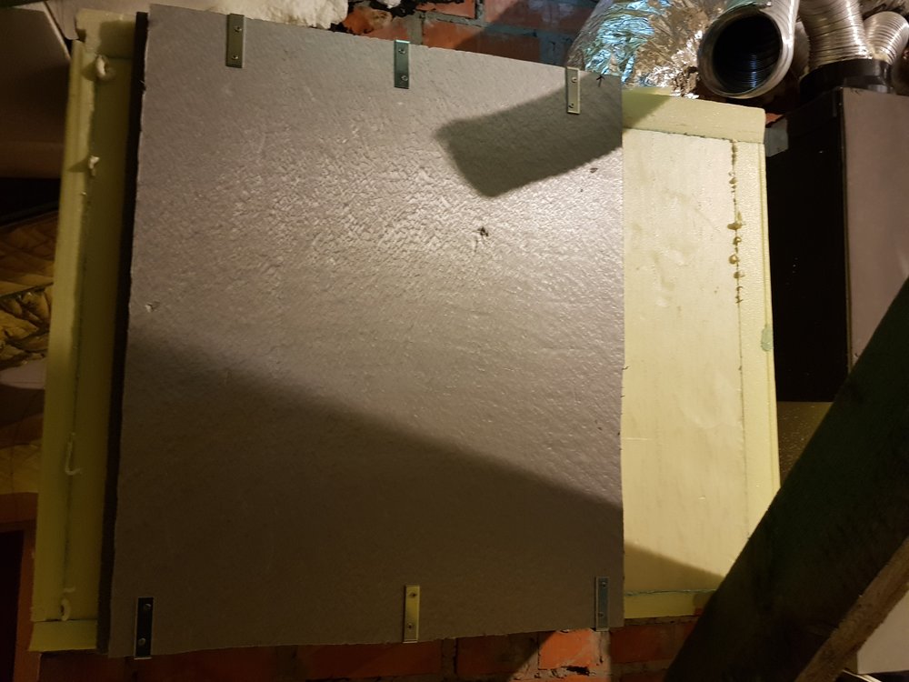

Mój filtr to skrzynia z pianki XPS - bardzo dobry i łatwy materiał na obudowę. łączysz go gwoździami lub śrubami a kleisz i uszczelniasz pianką budowlaną
Wymiary to jakieś wys 60 cm, szerokość 40 cm, długość 1 m.
W środku są tkaniny filtracyjne założone na kształtki z siatki hodowlanej - bardzo wdzięczny materiał na usztywniacz maty.
https://www.leroymerlin.pl/ogrodzenia-i-bramy/siatki-ogrodzeniowe-i-akcesoria/siatki-hodowlane-i-rolnicze/siatka-hodowlana-50cm-x-5m,p270261,l3022.html
Każda tkanina ma 0,7 m^2 powierzchni.
I wtedy naprawdę są małe opory tłoczenia i działa to cicho.
