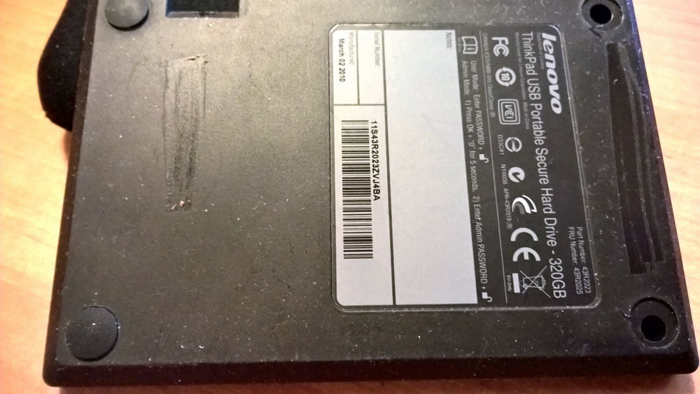

Właśnie sprawdziłem. Najpierw zeskrobałem z grubsza drewnianą szpatułką a potem zmyłem płynem kuchennym do tłuszczu.
