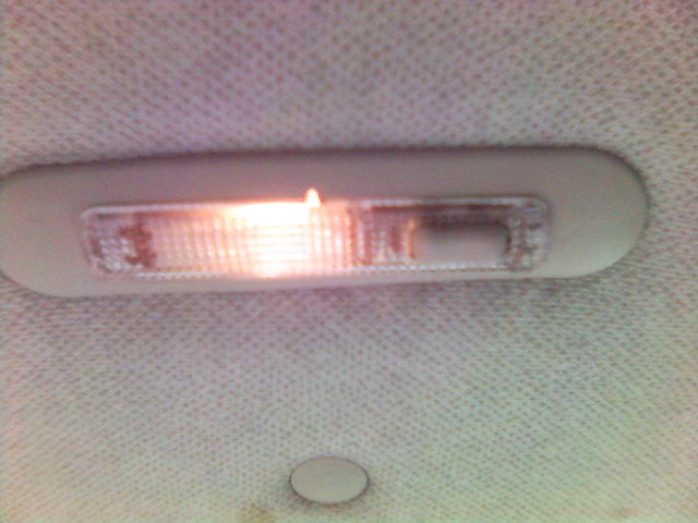

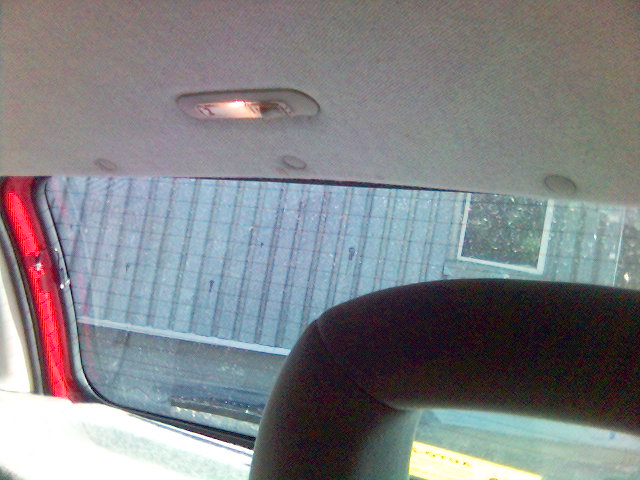

corsa b lampka z tyłu - małe a cieszy :)
Za całe 10 plnów kupiłem lampkę do górnych "rączek" - taka jak w omega czy vectra. Wyjąłem zaslepkę, która była w podsufitce nad kanapą i wyciąłem w niej odpowiedniego rozmiaru szczelinę. Pociągnąłem trzy kabelki z przodu pod progami (+ stały, masa od czujników drzwiowych, masa) i działa smile.gif
