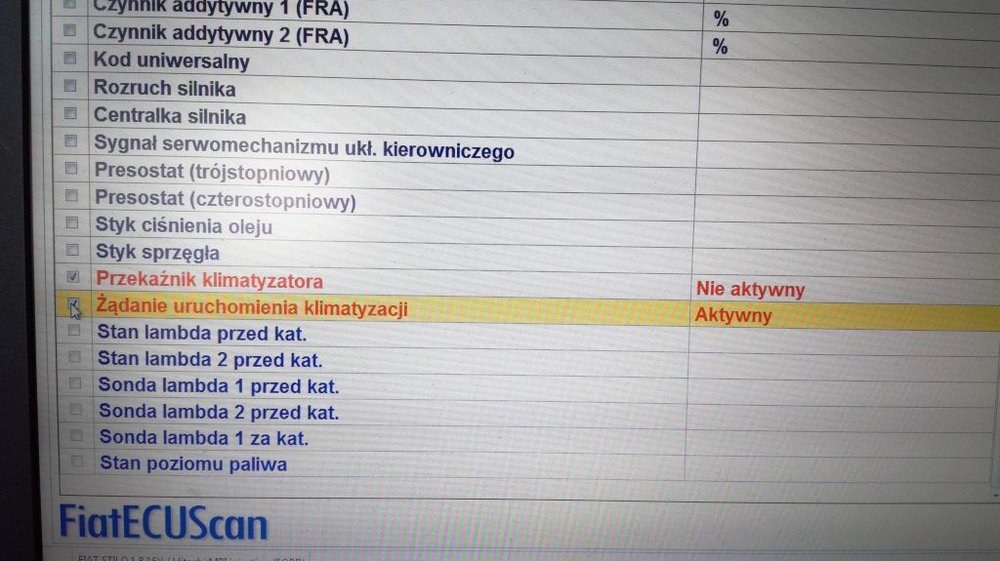

Klima pięknie chłodziła i dzisiaj odmówiła posłuszeństwa. Na luzie po załączeniu klimatyzacji nie ma żadnej reakcji. Auto przejechane Fese-em, jedyny błąd jaki wypluł to niska wartość AQS.
W zakładce silnik i testy po włączeniu klimatyzacji mam takie wskazania:
Mam prośbę wskażcie co w pierwszej kolejności powinienem sprawdzić.
Pzd
Aqs albo padl czujnik. Albo centralka klimatronika swiruje. Czytalem o takim bledzie ale w fiacie croma 2005<
A co do sondy to chyba jej max wartosc to 1,5v . ale jezeli by cos bylo nie teges mozliwe ze walila by checkiem.
Kasuje bledy i pojezdzij troche

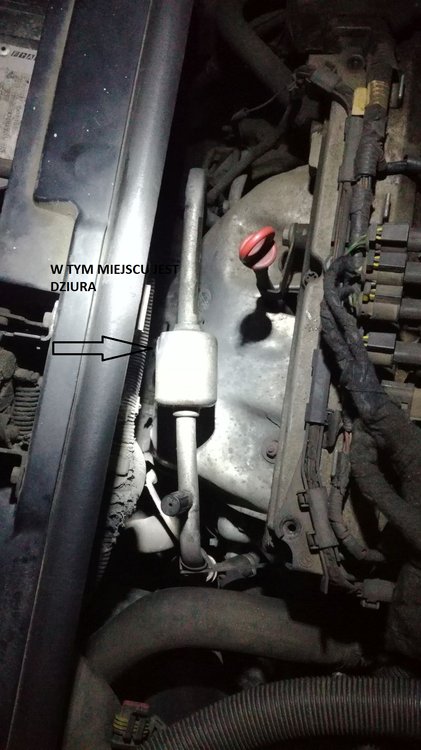

IMG_20180508_194443.jpg.d1c7e450d00f8a940795691be9442e85.jpgOsłona przetarła  wskazaną poniżej cześć rurki klimatyzacji, po dobiciu azotem na słuch można było ocenić gdzie jest nieszczelność. Pytanie spawać czy wymieniać?
Rurka poszła do spawania. Ale pojawia się lekki problem z kupieniem uszczelnienia. W ASO 3 dni a potrzebuję na zaraz. Ktoś podpowie gdzie uderzyć?
Doszła jeszcze kwestia wymiany osuszacza? Ktoś wymieniał i może podpowiedzieć co i jak?
Moze spece z neta co sprEdaja czesci do klimy pomoga? Stron jest duzo.
Nie wiem czy oplacalne jest wytarganie osuszacza bo cena za zamiennik chlodnicy plus osuszacz to juz nie kosmiczne ceny. Pozatym jak juz dlubiesz przy klimie to zakladajacc nowe masz spokoj na xlat
