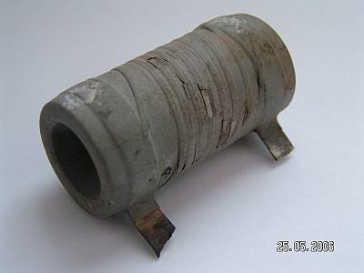

zgadywanka
Konkurs -na razie bez podpowiedzi z mojej strony. Co to jest, jakie ma zadanie itd.

drut jest nawinięty wogół więc może być cewka...
może być ogrzewacz czegoś płynącego przez tą rurkę [ten drut oporowy może się nagrzewać]
Czujnik temperatury (prawdopodobnie). Na pewno zamontowane jest to w pajaku wentylatora.

znalazlem to lezace na oslonie czolowej, wpierw polamal sie wiatrak chlodnicy, pospawany dalej sie nie zalancza - dziala tylko spiety na krotko.
Mam to cos + wtyczke obok wentylatora. Jutro podlacze i sprawdze jak to sie ma do jego dzialania.
Czy mozliwe ze to cos odpowiada za jego startowanie?

Mysle, ze przez to ze nie masz tego "ustrojstwa", nie zamyka sie jakis obwod i dlatego dziala tylko spiety na krotko. Na 99% jak to podlaczysz to wszystko bedzie OK.
Jak sie z tym uporasz, to daj znac bo jestem ciekaw czy ten element jest winny padu wentylatora.
EDIT:
Wg Eper'a to jest "OPORNIK" i kosztuje 116-173zł.

Opornik.
i to odpowiada za jego zalanczanie...??? ??? ???
szrot... tylko szrot

spotkalem sie z tym przy wymianie chlodnicy no i odkreceniu wentylatora- mysle ze wlasnie jest to jakis bimetal ktory pod wplywem temp zalacza obwod wentylatora:) pozdrawiam
Sterowaniem wentylatora steruje ECU i ten opornik jest dodatkowym elementem pomiarowym, ktory pod wplywem temp. daje rozna rezystancje i jesli komputer nie ma od niego sygnalu, to moze dlatego nie wlacza wentylatora.
Wg mnie na 99% tutaj lezy przyczyna niesprawnosci.

lysy bez jaj
sterowaiem wenta zajmuje sie termistor i ma on wymiary glowki od spilki plus obudowa
to jest opornik wysokiej mocy i sluzy do zalacznia wolnych obrotow wentylatora (powoduje spadek napiecia na zasilaniu)
Owszem zgadzam sie, ze w wiekszosci aut sterowaniem wentylatora zajmuje sie termistor umieszczony w chlodnicy. Jednak w modelach od 99r. w chlodnicy nie ma czujnika temp.- na 100% jest tak u mnie w Bravo. Byc moze wlasnie ten opornik umieszczony na pajaku wentylatora steruje wentylatorem.
Kiedys na forum czytalem tez, ze wentylatorem steruje ECU i bierze on sygnal z czujnika umieszczonego w termostacie. Sygnal ten jest wykorzystany do sterowania wtryskiem, sterowania wentylatorem i wskaznikiem temp.
Jednak jesli sie myle, poprawcie mnie.

w chlodnicy w starszych modelach nie jest termistor tylko bimetal zalaczajacy wentylator
w nowszych modelach ECU na podstawie wskazan termistora z termostatu (ten sam ktory steruje wtryskiem) steruje przekaznikiem wentylatora(lub dwoma zalaczajc drugi przez opornik dla wolniejszej predkoszczi dmuchawy)
zestaw wskaznikow jest zasilany z oddzielnego niezlaeznego od ECU dodatkowego termistora w termostacie
a element na zdjeciu to opornik wysokiej mocy(rzedu 50W)zmniejszajacy predkosc dmuchawy

O to mi chodzilo, moze niejasno sie wyrazilem.
O tym nie wiedzialem, myslalem ze po FL w termostacie jest tylko jeden czujnik.
