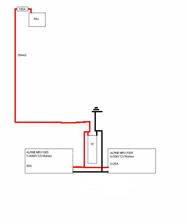

Cześć, prosze o pomoc.
Czy takie przewody i bezp. wystarczą ??
Jest sens przeciagania masy z aku ?
NIe chce wywalić kasy i robić dwa razy.

czy ten kondensator jest dobrze podlaczony ?
edit....faktycznie jest nie widziałem
może tak będzie dobrze
> bezpiecznik przed kondensatorem powinien być
ktos mi ostatnio mowil ze nawet po kondku ma byc, ja juz nic nie wiem niewiem.gif

generalnie dla bezpieczeństwa można dać
Panowie wywaliliście rozete z bezpiecznikiem, więc mam na przewody zakładać konektor oczkowy i śrubką skręcić wink.gif
A jak z przewodami i bezpiecznikiem ?
25mm2 do kondzia i z kondzia do rozety a od niej 15mm2 starczy ?

kable co prawdza ciękawe ale nie ma tragedii, zabezpieczenia po kondziu nie musisz dawać wystarcy, że główny dasz +- 60A i będzie ok.gif
Ok.
Czyli do kondzia i rezetki 30mm2 od niej 20mm2
Bezpiecznik przy aku 60A w rozetce tak samo ale nie koniecznie ?
A masa z aku ??
a co do bezpieczników to daj główny 60 A przy aku (nie dalej niż 40cm od niego) rozetke bez bezpieczników za kondziem i po sprawie ok.gif wtedy zabezpieczasz linie bezpiecznikiem 60A ok.gif chyba, ze dasz jeszcze rozetke z bezpiecznikami za kondziem i tam dasz bezpieczniki stosowne do wzmaków ale to zbedne dublowanie i straty prądu

ja mam masę podpiętą do karoserii
Teraz mam Alpine ta co w opisie przy 12V 4ohms daj 2x50 + 1x130
kabel 10mm2, masa z karoserii i jest wsio ok.
Kasa to jednorazowy wydatek, tylko kiepsko przęciągać takie dwa pęta smile.gif
