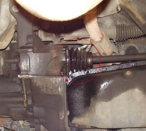

Nosz fuck! Skąd jest ten wyciek ???
Pomijając to, że uszczelniacze półosi są do wymiany, bo to wiem i na dniach zamierzam to zrobić zlosnik.gif. To powiedzcie mi skąd może być ten wyciek (cała miska ujewalona). Jak uszczelniacz był w zdecydowanie lepszym stanie to miska też była tak upaćkana...w Carserwisie powiedzieli, że to może być jakaś uszczelka miski olejowej confused.gif. Dodam, że nie zauwazyłem jakiegoś znacznego ubytku oleju, więc co to może być niewiem.gif?
Pozdrawiam smile.gif.

może
1. uszczelka miski olejowej
2. "zarzyganie" od uszczelniacza półosi
> Tył silnika? Tzn. co tam jest ?
uszczelniacz na wale zdejmij osone koła zamachowego i kuknij czy tam mokro
ale mocno wyglada albo na uszczelniacze polosi albo uszczelniacz na wale (tak jak koledzy napisali pozywej) smile.gif z naciskiem na druga opcje smile.gif

A jakie negatywne skutki może mieć ta druga opcja hmm.gif?

ja mialem podobnie, przeciekalo z uszczelki pod miska olejowa, z pod filtra oleju i spod uszczelki pod pokrywa zaworow. wymienilem wszystkie 3 rzeczy i jest sucho

tym ze sprzęgło Ci zasra tym badziewiem (oleum)
bedzie uciekal olej z silnika smile.gif taki negatywny skutek

No właśnie ja mam taki sam wyciek jak ten zaznaczony na obrazku na czerwono..Uszczelka pod głowicą wymieniana...Piszecie że to uszczelniacze polosi albo uszczelniacz na wale..Czym się może objawiać jedno i drugie- tzn to że cieknie to jakieś stuki mogą się pojawić, różne inne historyje???

stukow nie powinno byc zadnych z tego tytulu, tylko olej bedzie sie saczyl

Ale właśnie skąd ten olej cieknie do cholery!
I co trzeba wy,mienić żeby nie ciekło i jakie koszta? Przecież cieknąć w nieskończoność nie może więc jak już wycieknie to co się będzie dziać...
Jakie są skutki uboczne takowej usterki??
..chyba widac wyraznie ze z polosi?????????
..komplet do 899 okolo 100
+ robocizna
> PZDR
..mozna zatrzec skrzynke zlosnik.gif270751858-jezyk.gif\
