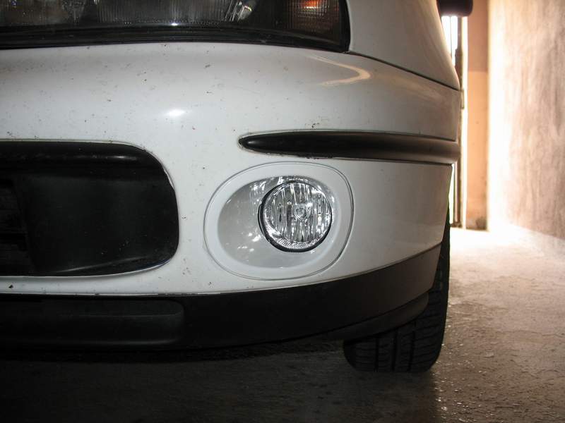

Zamontowałem przeciwmgielne
...światła w mojej "S-klasie", czyli pełna bieda.
Auto kiedyś (nie za moich czasów) dostało zderzak pod montaż halogenów lecz nie zostały one tam zamontowane. icon_eek.gif Auto przez długi czas jeździło z dwoma dziurami z zderzaku.
Poprzedni właściciel próbował coś z tym robić, ale mu nie wyszło. W sumie wystarczyło zakupić halogeny z ramkami, przełącznik, bezpiecznik, trochę kabla i parę kontaktów.
Na początku zrobiłem całą instalację elektryczną wewnątrz auta. Przełącznik zamontowałem w pokrywie skrzynki bezpieczników (był już tam wywiercony otwór i wolałem go wykorzystać).
Przełącznik jest podświetlany gdy jest w poyzcji wlączonej.
Następnie podłączyłem kabel od przełącznika do fabrycznej instalacji przeciwmgielnej (to ten brązowy kabelek). Przewód ten dochodził do tej białej kostki pomiędzy skrzynką bezpieczników a pedałami i tam się kończył.
W komorze silnika znalazłem wtyczkę do halogenów i zrobiłem rozgałęzienie na dwa równoległe obwody. Ja zrobiłem to za pomocą kliku kontaktów, koszulek termokurczliwych, taśmy izolacyjnej i dwóch rurek karbowanych. Można kupić oryginalne konektory w ASO, ja użyłem zwykłych kontaktów do podłączenia halogenów do instalacji.
Na końcu zamontowałem halogeny wraz z ramkami w otworach do tego przeznaczonych. zlosnik.gif

1. Skąd te halogeny ? ryflowanego szkła nie było w halogenach BBM.
2. Zderzak oryginalny pod halogeny , więc musiały być wcześniej, albo zderzak przeszczepiony.
to są halogeny z pandy

Widocznie halogeny od pandy pasuja do ramek BBM.
Zderzak nie jest od pandy grinser006.gif.

> 1. Skąd te halogeny ? ryflowanego szkła nie było w >halogenach BBM.
Ale to szkło jest płaskie, przynajmniej tak wynika zopisu na aukcji
http://www.allegro.pl/item105328752_halogeny_fiat_panda_bravo_brava_marea_nowe_okazja.html
klosz halogenu jest idealnie gładki pionowe pasy widoczne na zdjęciu są wynikiem faktury w środku halogenu
Jest dokładnie tak jak kolega pisze, klosz jest gładki a w środku reflektor jest w taki sposób wyprofilowany aby wiązka świetlna miała kształt poziomego paska.

Ale te Twoje halogeny jakies dziwne? Normalnie szybka powinna byc gladka i przezroczysta - a u Ciebie w jakies prazki?
Szybka jest gładka, te prążki które widać są w środku na reflektorze. Zobacz kilka postów wyżej, było wyjaśnione.
