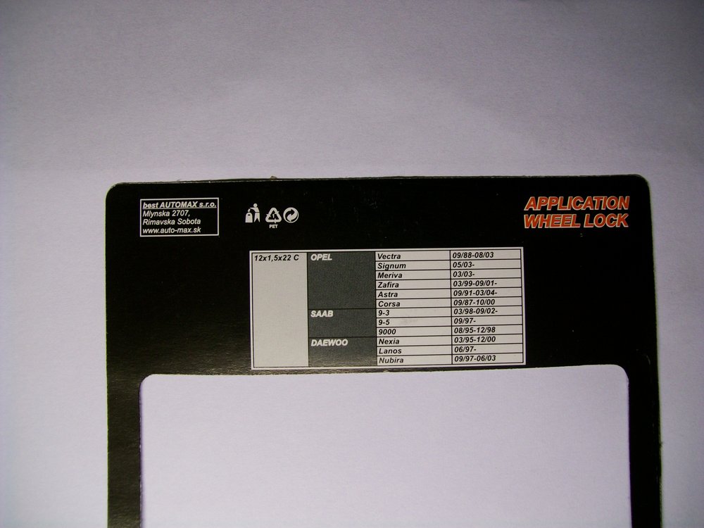

M12x1,5 takie miałem śruby w Astrze G.
Załączam fotkę opakowania po śrubach zabezpieczających ;)100_1587.JPG.7bb905260c0e23151d3dac7c4d452cbb.JPG
Pozdr.

Potwierdzam gwint to M12x1,5, udało się ładnie i bez problemu nagwintować. Dziękuję za informację.
