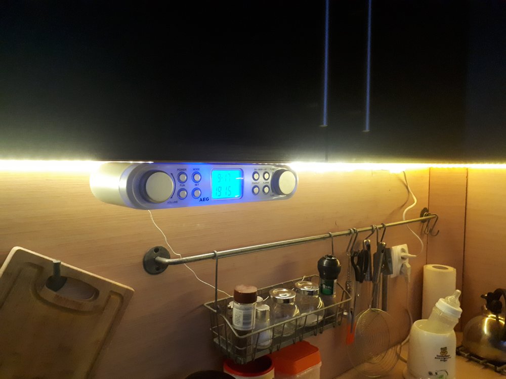

...gdy załączam diody Led nad blatem w kuchni? Pewnie ma to coś wspólnego z zasilaniem które idzie z jednego źródła? Jakieś pomysły na to? Bo raczej nie mam możliwości wziąść 230V osobno do radia i zasilacza led. Pomysły?

Przenieś radio w inne miejsce, albo zmień zasilacz ledów z impulsowego na liniowy (chociaż pewnie niełatwo będzie taki znaleźć). Jeśli masz ściemniacz, to też się go pozbądź.
Ledy są na całej długości blatu więc chyba zmiana położenia podszafkowego radia nic nie zmieni? Ściemniacza brak ;)

Filtry przeciwzakłóceniowe masz na kablach zasilających?
 Nie
