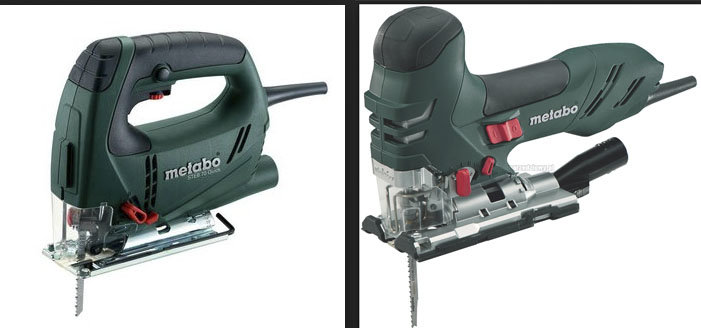

Pytanie do praktykow. Jaka konstrukcja wyrzynarki lepiej sie sprawdzi w pracach domowo hobbysticznych ?
Ktora bedzie wygodniejsza, precyzyjniejsza?
Ktorą polecacie?
Zdjecia sa tylko przykladem, nie  chodzi mi o firme...

kupiłem dokładnie taka z prawej fotki - kiepsko się trzyma w rękach... prezycyjniej mi sie robi taką z lewej strony;), ta z prawej pójdzie w belkę 10 cm, ta z lewej nie;)
Za dużo taką po prawej nie pracowałem ale miałem wrażenie, że o ile przed cięciem to gorzej ją się trzyma i operuje, tak w materiale kontrola była lepsza.
Ta po prawej jest dobra jak się ją używa oburącz.
Używałem obydwóch wersji.Ta prawej lepiej wycina profile/kształty .
Z lewej, można uchwycić w imadle za rączkę i ciąć do góry nogami.
