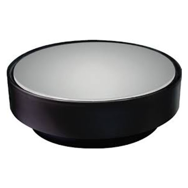

15 godzin temu, przemty napisał:
Jakiś link?
Wpisz sobie Plafon DIONE czujnik ruchu1xE27 25W IP65 czarny
