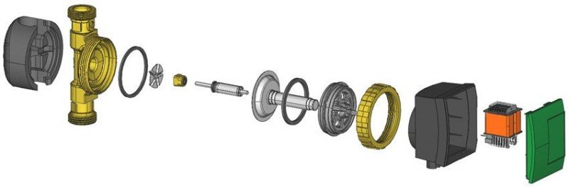

Kable przechodzą takimi blaszkami do środka i idą w stronę wirnika. Nic tam nie widać, tutaj taki przekrój znalazłem:

Udało mi się też wyjąć ośkę i zgodnie z moim przypuszczeniem obracała się bez opory i nie było co czyścić, wymoczyłem ją jedynie w odkamieniaczu. Wyjąłem też magnesy, brak jest tam kontestatora, nie ma też zabezpieczenia termicznego (pewnie jest jakiś zatopiony kawałem przewodu).
Finalnie chyba pompa ruszyła. Kluczowy okazał się jeden pkt w instrukcji:
Po wymontowaniu i uruchomieniu silnika mogą pojawić się odgłosy i zmiana rotacji. W tej sytuacji jest to normalny stan rzeczy. Prawidłowe działanie jest zagwarantowane wyłącznie wtedy, gdy przez pompę przepływa medium.
Tutaj w błąd wprowadziły mnie dwa serwisy, pierwszy stwierdzający że pompa powinna obracać się w jedną stronę oraz drugi (autoryzowany Wilo) który powiedział, że pompa na sucho powinna się obrać oraz tłoczyć wodę. Niestety w teście z wiadrem wody pompa nic nie tłoczyła, wtedy zrozumiałem, że aby to poszło potrzebne jest ciśnienie. Niestety przy ciśnienie jest utrudnione sprawdzenie przepływu, ale pod odpaleniu rura powrotu zaczęła robić się ciepła i po ok 10min załączył się kocioł więc chyba tłoczy tą wodę ;).
