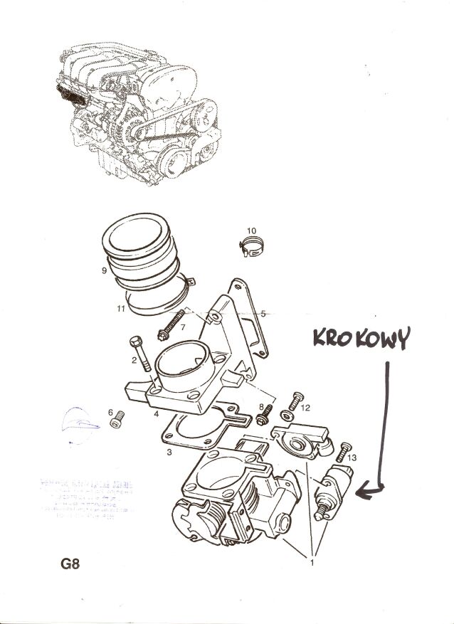

Troche trudny dostęp w tym silniku... ale jak ktoś lubi sie grzebać to można samemu zrobić. Ogólnie z mojego doświadczenia to wygląda to tak :
1. Zdjąć osłonę plastikową silnika.
2. Zdjęć górną część kolektora ssącego (tą widoczną - 7 śrubek pod klucz 10). Poodłączać przewody dochodzące do kolektora (chyba z 5). Trzeba uważać na gumę łączącą kolektor z obudową przepustnicy i opaski.
3. Odkręcić przewód powietrzny dochodzący do przepustnicy od tyłu (opaska metalowa).
4. Odkręcić przepustice od jej obudowy (patrząc na silnik obudowa jest przed przepustnicą; 4 śruby Thorx). Uwaga na uszczelke!
5. Odkręcić obudowe przepustnicy od bloku silnika (3 śruby - pasują pod 7).
6. Wyciągnąć przepustnice - dochodzą do niej przewody z płynem chłodzącym.
Teraz wystarczy wszystko wyczyścić, pamiętając o krokowym i jego gnieździe, złożyć w odwrotnej kolejności (trudniejsze) i jeździć smile.gif
oooo wlasnie o takie informacje mi chodzilo, dzieki wielkie pozdrawiam kolegow 20.GIF
