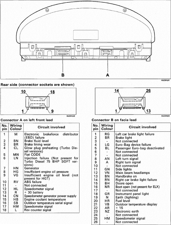

Schemat licznika Bravo 1.2 16V 82KM.
Hej.
Potrzebuje rozpiski pinów do tego licznika.
Z sam naprawiam wychodzą inne jakieś, bo mój ma 26pin i 18pin kostki, żółtą 26p i białą 18p.
W sam naprawiam są po 20pin do wszystkich wersji co dziwne.

Licznik pochodzi z bravo 99r 1.2 16V 82KM na boschu m1.5.5. Ma prędkościomierz, obrotomierz, wskaźnik paliwa i temperatury + LCD od przebiegu.

Znalazłem schemat od wersji 98' , więc nie jestem pewien czy sygnały na poszczególnych pinach są w pełni zgodne z twoim licznikiem , w każdym razie zgadza się liczba pinów w obu gniazdach :smirk:
Poszperam jeszcze za poliftowym :ok:

Czekam na kolejny licznik aż mi przyjdzie bo poprzedni udało się uwalić (jednak procesor z przebiegiem jest OK) 😕 niestety patrząc po wyprowadzeniach układów nie udało się odpowiednio trafić w zasilanie licznika.
patrząc na piny to oznaczenie +15 to 12v po stacyjce, +30 to 12v stałe, earth to masa
