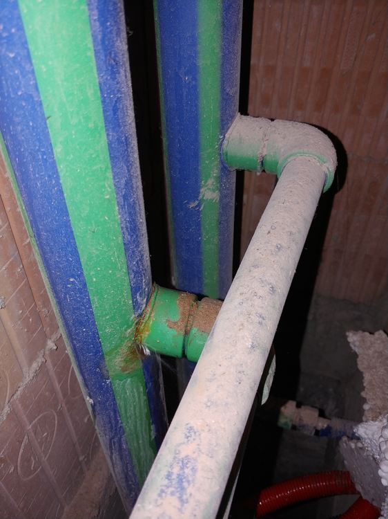

Piony C.O. w PP
Myslicie że wykonanie ich w taki sposób jest zgodne ze sztuką?
Deweloper chyba trochę pojechał po bandzie.

Eh człowiek się caly czas uczy, wszystko w porządku, zgrzew musiał być źle zrobiony.
Jak to profesjonalnie naprawić w ciasnym szachcie🤔

Chyba wyciąłbym i wstawił trójnik? Tyle, że ja nie mam zgrzewarki.
Wygląda jakby na chama mufe dogrzano do rury zwykłą zgrzewarką.  Tymczasowo bedzie trzymac ale troche popracuje i bedzie puszczać (jak bedzie wieksze cisnienie  i temperatura). Niezgodne ze sztuką  😐
Dało by sie to w tem sposób zrobić ale wykonawca musiałby mieć specjalnie dociętą mufe (tzw siodło) no i specjalne do to takiego połączenia (do tych konkretnych srednic) koncówki zgrzewarki .😉
A tam nie ma tójnika? O co chodzi? Ze zdjęcia nie widzę. Jak dal mnie wygląda na pion z trójnikiem i w otulinie z pianki
Nie, cieńsza rura wgrzana w ściankę grubszej rury. Bez żadnych trójników.
nie jest, nie do naprawy ( główna rura jest uszkodzona, jeśli dobrze widzę), tylko do wymiany, wyciąć ten kawałek rury, 2 mufy, połączyć z 2. rurą, do zgrzewania elektrooporowego nie trzeba dużo miejsca

Na filmiku widać że takie połaczenia się wykonuje przy zastosowaniu specjalnych kształtek
Na pionie ze zdjęcia chyba ich nie ma?
Pion jest w szachcie do ktorego jest dostęp przez okienko 50x50cm, a najgorsze że to, ze nie ma zadnej toleracji góra dół.
Rurę fi25 zawsze się wygnie, z 63 już nie jest tak łatwo:)
Wgrzać trójnik wiadomo, ale chyba bez śrubunka się nie obejdzie

Dzięki, własnie coś podobnego założyłem awaryjnie, tylko firmy Gebo.
Wiadomo że prowizorki są najtrwalsze, ale kiedyś trzeba będzie wgrzać trójnik
Masz jakis link do tego? Szukam z gebo ale znajduje tylko na stalowe rury które mają nieco inne srednice. A gebo sa troche tansze.
Kupujemy w hurtowni. Chyba nie ma typowo na PP, ale 2" spasowalo na fi63.
Ostatnio zakladalismy też 3" na fi90.
Nazwałem Gebo bo było pierwsze, ale dokładniej była to AGA:)
Rura wygląda na aqatherm a on ma siodełka w swojej ofercie od kilkunastu lat. Pytanie czemu rura jest odgięta. Ogólnie raczej błąd / niechlujstwo wykonania. Gebo zatwi sprawę, i będzie trzymać jeżeli woda nie jest zbyt agresywna i go nie zje. Przy takiej ilości miejsca tylko śrubunki, i ewentualnie wgrzać je poprzez elektromufy dla oszczędzania przestrzeni.
