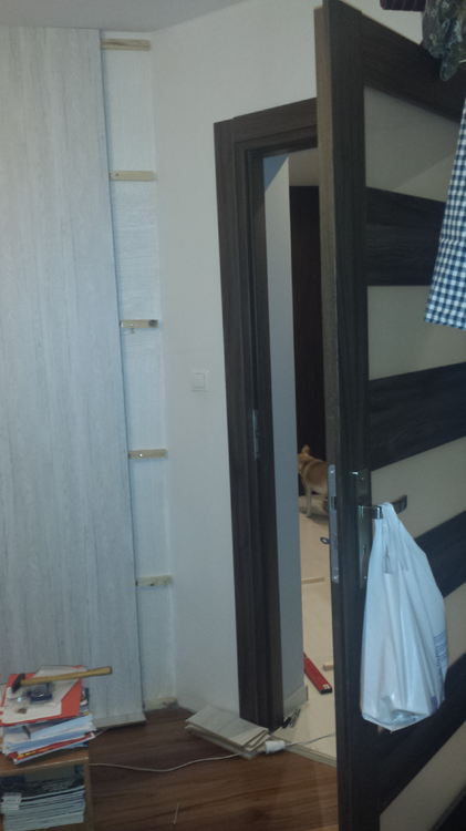

Wykańczam jedną ścianę w pokoju TAKIMI panelami.
Niestety na końcu trafiła mi się mała zagwozdka
Nie dość, że muszę ciąć panel po całej długości, to jeszcze musi iść w klin.
Żona nie chce na brzegu używać żadnej wykańczającej listwy.
W zamyśle panel miał przylegać na całej długości do tej krótkiej skośnej ścianki przy drzwiach, ale w takich okolicznościach...
Poradzicie jakieś rozwiązanie?
Różnica między szerokością przy podłodze, a przy suficie to jakieś 2-3 cm.
Jak nie listwa (są takie nakładane na koniec w kształcie U ) to może akryl :hmm:
Obmierzyć szerokość w paru miejscach na długości, przyciąć dokładnie i biały akryl na wykończenie.

Obmierzone, prawie dobrze przycięte. Akryl na pewno pójdzie na drugą równiejszą stronę.
Czy akryl jest na tyle elastyczny, że nie będzie się rozwarstwiał ze ścianą/tapetą?

Nie powinien.
"Akryl W" DenBraven, elastyczny, niby malowalny, ale u mnie ciężko kryło
