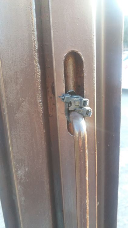

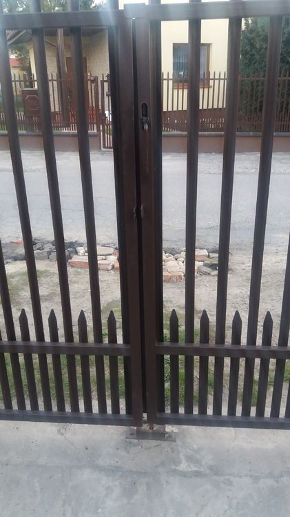

Siemanko. Jest sobie brama dwuskrzydłowa jak na zdjęciu. Ktoś parę lat temu w nią delikatnie wjechał (nie, nie ja ;] ) i wygiął pręt co zamyka bramę. Efekt jest taki, że ów pręt jak tylko wyciągnę maksymalnie do góry to się chowa w środku i ciężko go później wyjąć. Macie jakiś patent (inny niż z trytytkami i kawałkiem plastiku jak na zdjęciu) żeby pręta blokowało? Tak wiem, spawarka i zasmarkanie ale nie mam i nie znam nikogo ze spawarką.. Trytki są na jakiś czas bo pękają :sciana: :hmm:

do ramy od góry nad prętem przykręcasz kawałek blaszki za pomocą dwóch blachowkrętów
drugi sposób wiercisz otworek na dole w pręcie wzdłuż bramy i przetykasz zawleczkę
Edytowane przez Waldek40
Jest to jakiś pomysł :oki: :piwko:
Włóż na górze tej fasolki śrubę i skręć ją nakrętką nie zapominając o podkładce. Śrubę dobierz tak, żeby jej łeb zmieścił się w otworze ale jednocześnie żeby był co najmniej kilka mm większy. Śrubę wkładaj trochę bokiem.
Już po robocie: przewierciłem na wylot, wsadziłem śrubę i dałem kontrę. Ta rączka blokuje się na śrubie dzięki czemu nie chowa się w bramie. Dzięki wszystkim za porady :oki::piwko:
