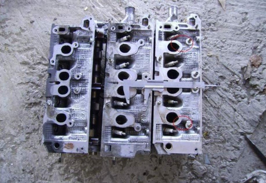

Zdjęcie porównawcze głowic 1.1, 1.2 mpi P1 i 1.2 mpi P2
Może ktoś podesłać historyczne już zdjęcie porównawcze ww. głowic? Mam takiego jednego, któremuy trzeba wbić do czaszki, że 1.2 8v mpi z P2 to całkiem inny silnik i inna głowica niż 1.2 8v mpi z P1....
Jak chcesz to moge zrobić i podesłac ci zdjęcia głowicy 1,2 z P1 bomam akurat w garażu na stole
Swego czasu robiłem porównanie obu głowic i udokumentowałem wszystko zdjęciami. Wynikało z niego że głowicę są takie same, pomijając osprzęt.

Głowice na pewno nie są takie same - różnią się rozstawem szpilek pod kolektor chyba wydechowy oraz miejsce na czujnik temperatury płynu chłodzącego. Na zdjęciu, które szukam, lezały 3 obok sibie na boku i widać właśnie było różnie rozstawione miejsca na szpilki.

Całkiem możliwe, tyle, że właśnie zdjęcia szukam....
Znalazłem. O to zdjęcie mi chodziło:
