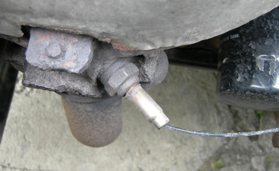

Chcialem ja wykrecic, ale nie mam pomyslu, a nie chce czegos ukrecic... ( Foto )
A sonde lepiej wykrecac na cieplym czy na zimnym...!? I czy po wykreceniu samrowac jakims olejem czy czyms przed ponownym wkreceniem!?

No to rzeczywiście z wykręceniem będziesz miał sajgon. Awykręcać lepiej na zimnym. Metal pod wpływem wysokiej temp się rozpręża...
Do smarowania jest specjalny smar z opiłkami szkła czy czegoś takiego ale w rękach tego nie miałem i nie wiem gdzie to dostać
