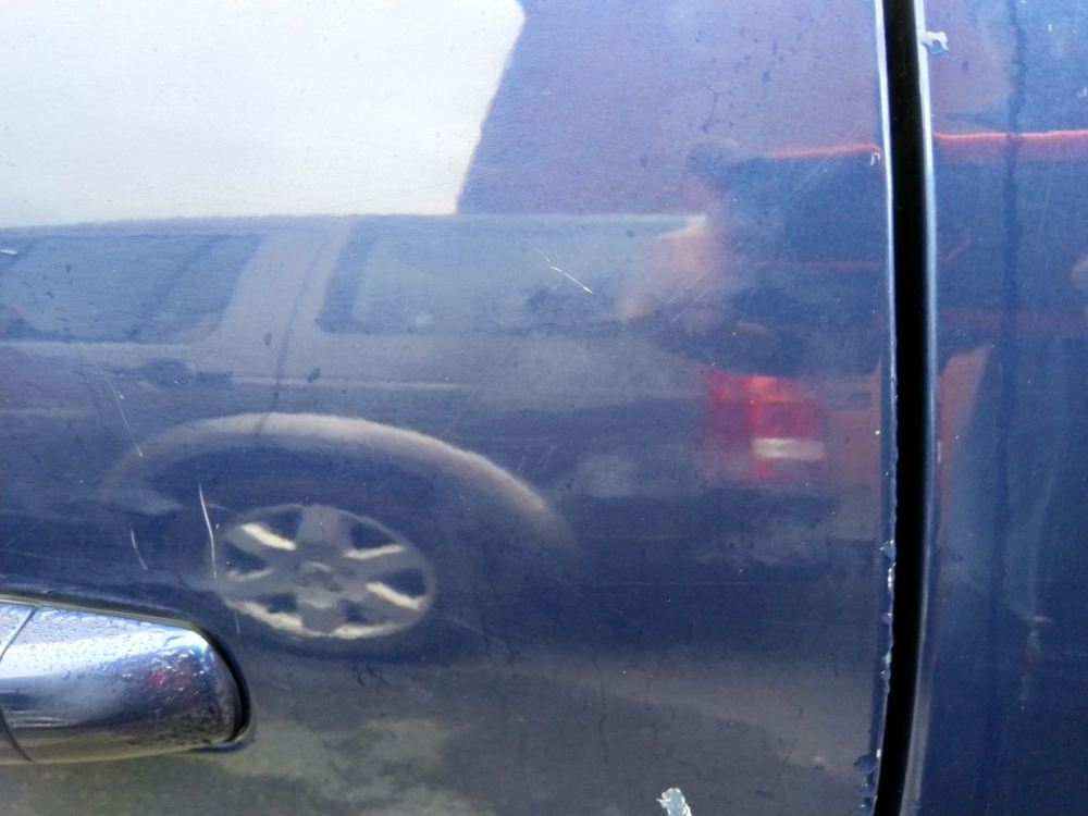

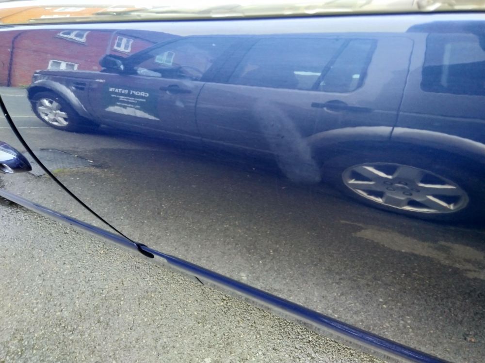

Mam dziwnie plamy na lakierze, takie trochę jakby zmatowienia a miejscami wygląda to jakby ktoś dłonią opierał się o świeży lakier i wręcz linie papilarne zostały. Jak kupowałem samochód to mi nie przeszkadzało, podejrzewałem że to są jakieś tłuste plamy i zejdą przy myciu ale nie zeszły. Jakiś czas temu kupiłem czujnik grubości lakieru i potwierdziłem powłokę fabrycznej grubości. W międzyczasie kupiłem drugi identyczny samochód, wyprodukowany w odstępie dwóch miesięcy ale w innym kolorze i tam gdzie nie naprawiany lakierniczy jest ten sam problem. Co to jest i jak to usunąć?

Może to być zmatowienie lakieru wywołane jakąś agresywną chemią (choć zagadkowe, że mają to oba posiadane przez Ciebie egzemplarze tego modelu) albo klar odłazi od bazy lub baza od blachy i przez klar to widać.  Weź jakąś super mocną lampę i przyjrzyj się z bliska, patrząc pod kątem czy lakier na wierzchu ma podobną fakturę na plamie jak i obok, czy tak samo odbija się w nim ostre światło. Jeśli inaczej, to tylko zmatowienie, a jeśli tak samo, to znaczy że problem nie jest na wierzchu tylko pod spodem i coś odłazi (a to by świadczyło o jakimś błędzie w technologii lakierowania samochodu). Jeśli zmatowienie, to jednoetapowa korekta i po sprawie, jeśli coś odłazi, to bez ponownego malowania, nie pozbędziesz się tego.
