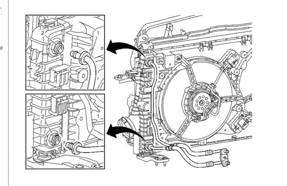

Jeszcze jedno pytanko.
Chcialbym dolozyc dodatkowa chlodnice do skrzyni af40. Tylko nie wiem ktory przewod oleju na zdjeciu  jest zasilajacy a ktory powrotny?
Zgodnie z prawami fizyki gorący olej powinien wpływać do chłodnicy górnym króćcem a schłodzony powinien powracać do skrzyni dolnym króćcem ale czy tak jest na pewno tego nie wiem.
Tak jest,  jak napisales ... 👍
