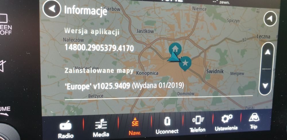

Aktualizacja map poszła bez problemu, trwało to około 90 min. Pendrive 32Gb. sformatowany FAT32 plik licencji jest uniwersalny.

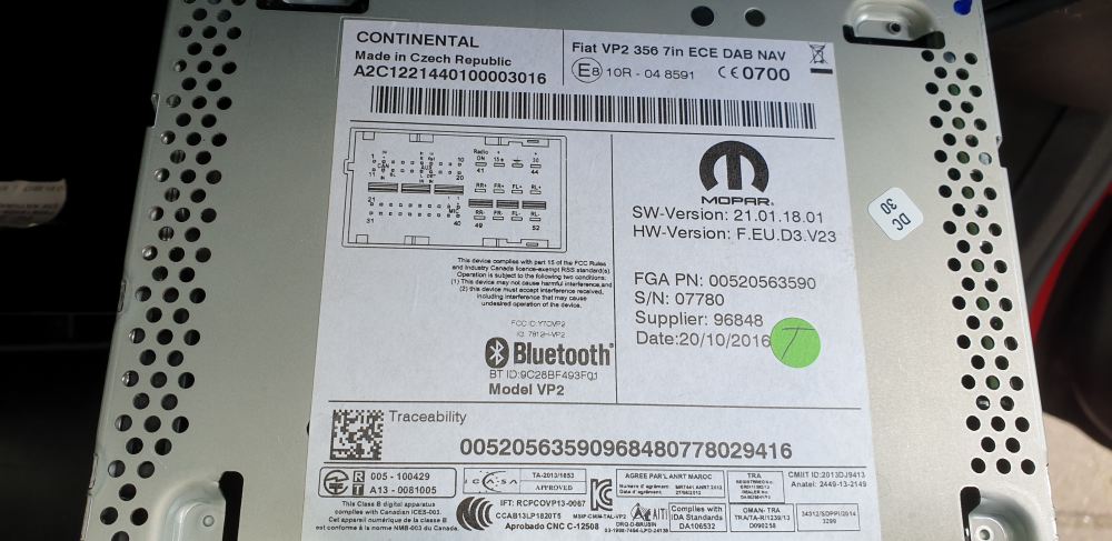

@Gordonek13 Gdzie kupiłeś to radyjko? Masz fotkę naklejki na radiu? Masz kamerę cofania? Przypominam o proxy :)
Radyjko kupiłem okazyjnie za 100 od znajomego, aby pogrzebać w swoim TIPO i nie uszkodzić swojego radia. Znajomy trochę się wkurzył gdy rozkodowałem radio. Kamera miała przyjść ale klient się wycofał z transakcji, będę szukał dalej. Dzisiaj zadzwonię do ASO i zobaczę ile mi powiedzą za kamerkę i obudowę z klamką bagażnika + kabelek. Zastanawiam się czy moje radio posiada NAV bo ma gniazdo GPS fakra.

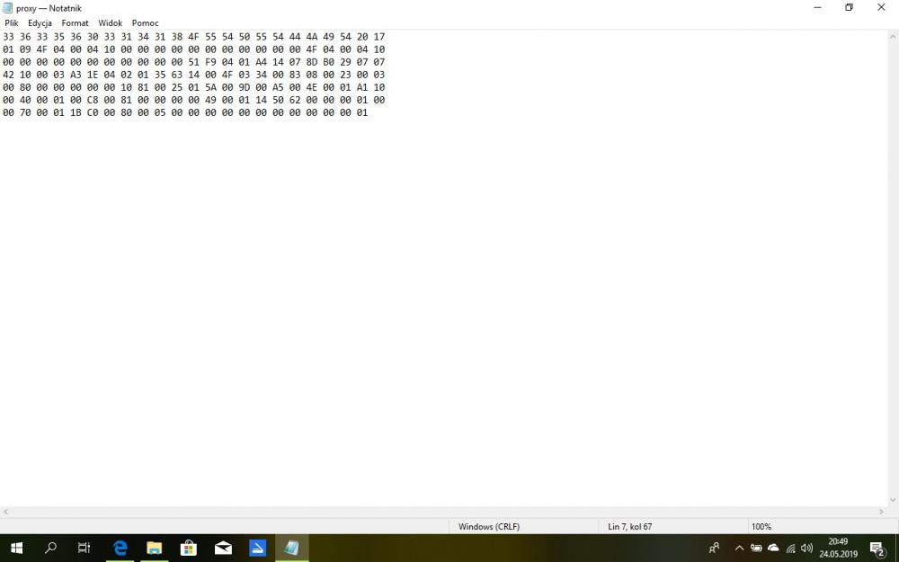

Przesyłam obiecane proxy, ale wydaje mi się że to nic ci nie da. Jest to oryginalne Proxy jakie miałem przed wymiana radia. Aby być pewny że twoje radio obsługuje DAB to najlepiej wymontować go i zobaczyć czy ma podłączenie anteny DAB. Mogę się mylić bo moje radio jakie miałem zamontowane ma wejście sygnału GPS a nawigacji nie miałem. Także mam prośbę do kolegów którzy mają nawigacje o proxy z MESa
proxy.txt
Dodaje obiecany zrzut.
