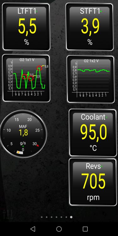

Sprawdzony odczyty sondy lambda:
Pierwsza sonda na Pb i na LPG dobzre faluje miedzy 98mV i 820mV.
Za to druga, na Pb jest caly czas na 700mV - 800mV.
I na LPG jest caly czas na 117mV - 160mV.
Czasami jak samochod stoi dluzszy czas odpalony, mam 19% krotkie korekty paliwowe na Pb. i nawet mialem blad P0170 ze za uboga mieszanka, silnik prawie zgasl, i kontrolka ESP mi sie zapalila!
Dlugoterminowe korekty byly na 7.8%, teraz jezdzilem 100Km na Pb z zaslepionym zawor odpowietrzający zbiornik paliwa i spadla do 5.5%.
Niewiadomo czy korekty spadly bo jezdzilem na Pb czy dlatego ze zamor zaslepiony...
Na postoju:
Jak dodaje gaz:
Na postoju na LPG:
