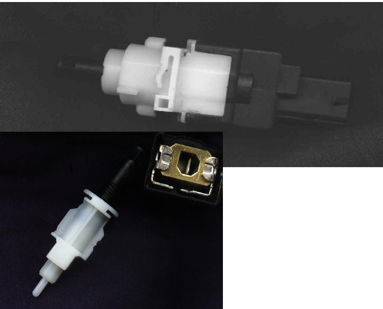

Nie, to jest uszkodzenie czysto mechaniczne - które zresztą jak się okazało po bliższychoględzinach, nie było uszkodzeniem. Kupiłem nowy wyłącznik (24 zł) i załozyłem, a stary rozebrałem na czynniki pierwsze w celach edukacyjnych. "Bolec wyłączający" ma regulowaną wysokość - i to własnie on "strzeli" - tzn. wpadł za głęboko i dlatego stop zaczął świecić non stop... Można to z powrotem własciwie wyregulować za pomocą obcążek albo silnych palców nawet. W środku styki były zasniedziałe i to z pewnością dlatego światła zapalały się lub nie w zależności od humoru. Po montazu w zasadzie wtłącznik nadaje się do dalszego wykorzystania...

A nie mozna bylo zalaczyc fotorelacji z tej sekcji zwlok dla przyszlych pokolen ?? rotfl.gifprzydalo by sie ok.gif20.GIF

Nie mam aparata cyfrowego (wogóle do elektroniki jakoś tak mam niechęć...), ale kol. yorli opisał wszystko bardzo dokładnie. Ja dodam tylko: szkoda czasu pieprzyć się rozbieraniem i czyszczeniem wyłącznika - który nie wiadomo jak po takich zabiegach bedzie działał. Najlepiej wymontować i założyć nowy - bo cena niewielka. Trzeba mieć tylko silne palce, bo całą operację praktycznie wykonuje się jedną ręką, łącznie z odpinaniem kostki. Kostkę łatwiej jest wypiąć PO wykręceniu włącznika z obejmy. Wykręcamy W LEWO, dokręcamy W PRAWO - o 90 stopni.
Sekcja zwłok została "sfotografowana" na skanerze. Kto chce - niech ogląda. Tę złotą blaszkę trzeba wyjąc i oczyścić. A "regulowany obcegami bolec wyłączający" to ten czarny bolec z jakby gwintem. Ale na prawdę szkoda czasu.
