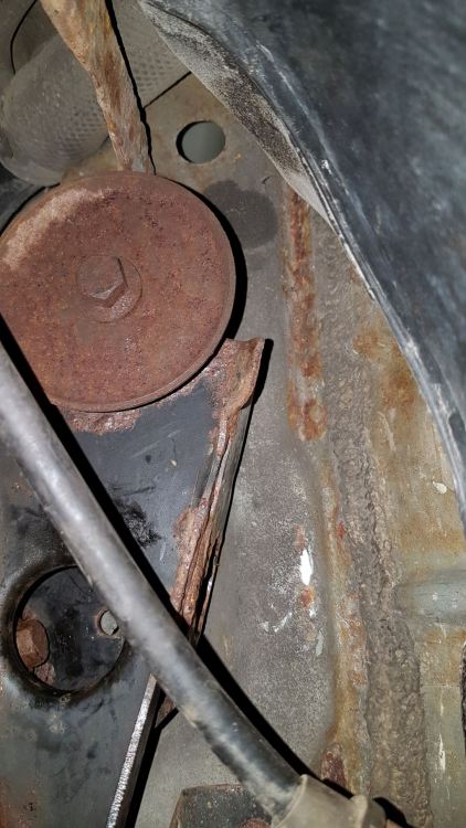

Witam,
Co proponujecie jako zabezpieczenie antykorozyjne
1. elementy podłogi
rdzę będzie usuwana ręcznie, więc pewnie nie będzie usunięta w 100%
Elementy zawieszenia widoczne na zdjęciach również.
2. wahacze po piaskowaniu
3. tarcze kotwiczne ręcznego
tarcze będą czyszczone ręcznie, chyba że lepiej będzie je wypiaskować
Niestety nie posiadam kompresora dlatego podłoga może być zabezpieczona tylko pędzlem.
Tarcze i zawieszenie mogą być malowane pistoletem.
Jeśli ktoś ma sprawdzone produkty to będę wdzięczny za pomoc. W internetach ile osób tyle metod 😁
Tu nie ma czego zabezpieczać. Można jeszcze próbować spowolnić proces rozkładu, póki dziury nieduże. Mrówcza praca z cienkim wiertłem albo malutkim kamieniem i Dremel-em. Wszelkie szlifowanie tylko zapoleruje dziury, które przykryjesz izolacją i będzie sobie pod nią dalej korodować.
Kolega Joki na rację. Ostatnio przerabiałem na skórze mojego auta default_smile.gif. Rudej miałem dużo mniej a i tak lekko trzy tygodnie drylowalm drymelkiem ... Ciekawe czy i tak nie syzyfowa praca. Korzystałem z r stop, ekosyd, tectyl ML jako podkład i tectyl bodysafe.

Spowolnic możesz. Druciak na wiertarkę i do czystej stali, na to APP R-stop i epoksyd. I masz powierzchnię przygotowaną pod preparaty izolujace, cudów się nie spodziewałeś, Ale kilka lat da radę.

Druciak tylko usuwa nalot i nabłyszcza rdzę. Nie usuwa jej.
Jeśli to ma wytrzymać 2-3 lata aż wyjdą większe dziury to tak. Jeśli ma być solidnie to głupiego robota.

Usuwa, jest to tylko kwestia jak bardzo się postarasz. Może być czasochłonne ale da radę. :ok:

Tylko powierzchowny nalot. Efekt wydaje się błyszczącą staląa kiedy dotyka wiertłem lub kamieniem okazuje się, że to zeszkliwiona rdza.
Czyszczenie rdzy chciałem zrobić "włosami murzyna" i szczotkąnylonową, które skuteczniej usuwają rdzę jak szczotka druciana.
Zdaję sobie sprawę że korozji mogę nie zatrzymać, ale chciałem ją jak najbardziej spowolnić.
Jaki podkład epoksydowy polecacie?
Co położyć na wypiaskowane elementy zawieszenia oraz tarcze kotwiczne?

ten APP R-stop i epoksyd wymaga przed aplikacją odpowiednio zmatowionej i odtłuszczonej blachy - dlaczego o tym nie wspominasz koledze ?
jezeli nie ma kompresora to jak wymyje caly syf z podłużnic? jak zabezpieczy pod ciśnieniem te profile ? jak położy epoksyd ?
na rdze zamiast R-STOP
https://allegro.pl/oferta/forch-korroplex-l237-preparat-antykorozyjny-1l-7682682399
https://allegro.pl/oferta/loctite-7505-super-rost-killer-powloka-na-rdze-7619751535
https://allegro.pl/oferta/presto-neutralizator-rdzy-odrdzewiacz-az-250-ml-7758880364
w ostateczności
https://allegro.pl/oferta/sonax-odrdzewiacz-z-powloka-gruntujaca-wawr-8054623200
w profile i progi zamiast zwyklego wosku typu Fluidol, Boll, Novol itp
APP F410
https://warsztat24.pl/pl/product/01060107/Preparat-do-zabezpieczania-profili-zamkniętych-APP-F410-Spray

A co położyć na podłogę po w/w produktach?
Co polecasz na wypiaskowane elementy zawieszenia typu wahacze?
I na tarcze kotwiczne ręcznego....często gniją a cena za nową sztukę konkretna. A z racji pracy w dużych różnicach temperatury byle czym tego nie zabezpieczę.
