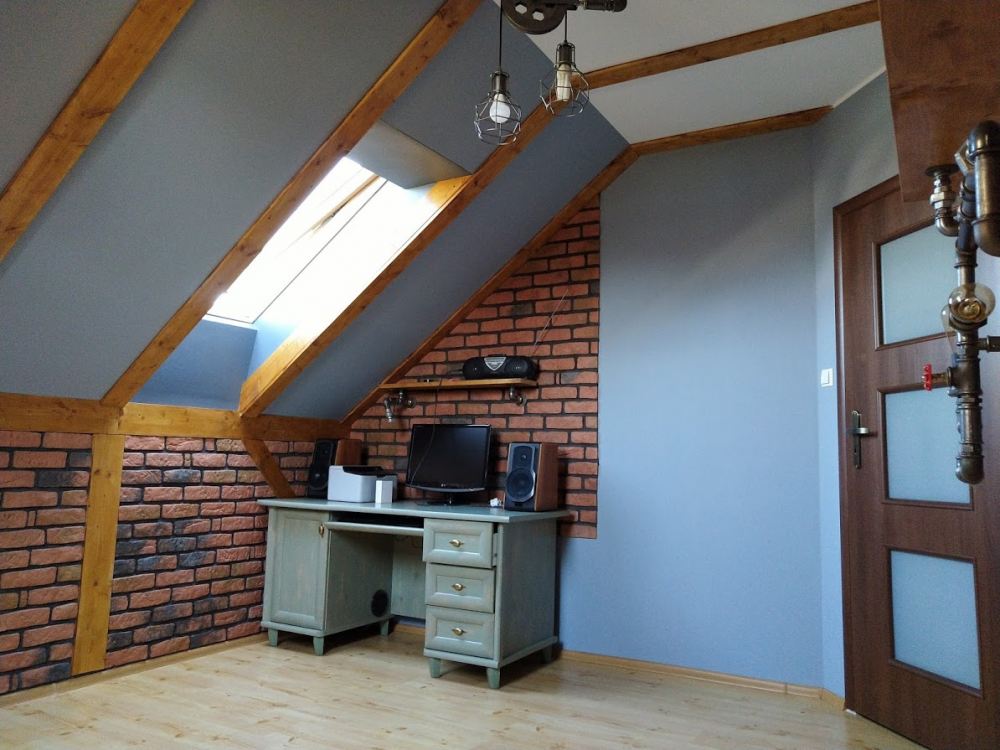

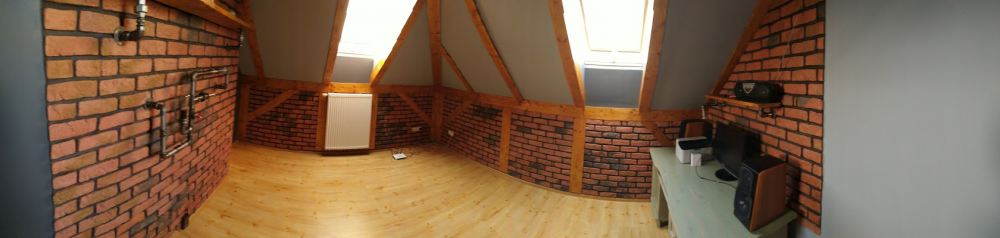

A se lofcik pierdykłech....
.... ino teroz trza izba umeblować.
Taka odskocznia pomiędzy jazdą na kole i łażeniem do roboty....
No jak Ci się podoba to najważniejsze ;)

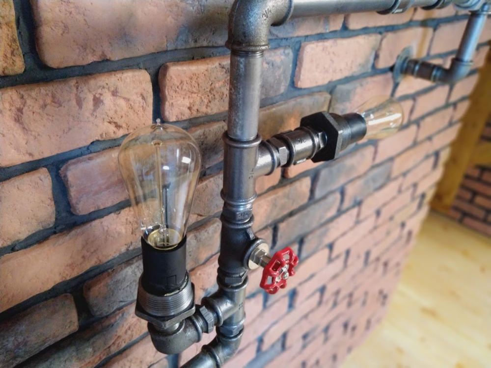

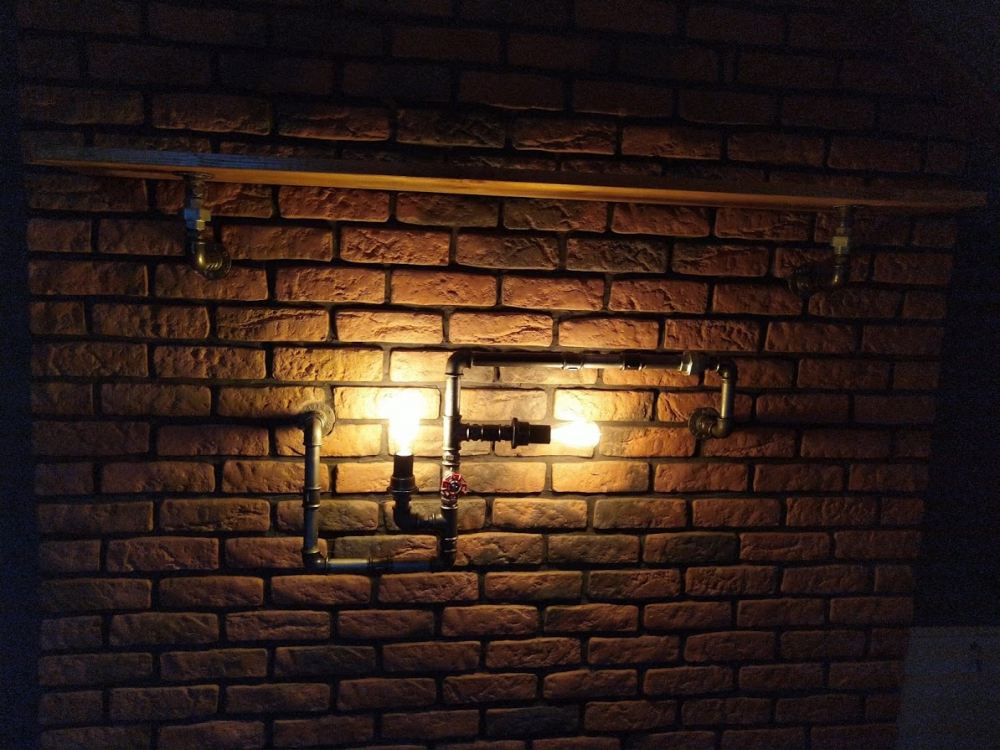

Tym czerwonym kurkiem zapalasz światło?
Tak miało być, ale przerobiłem instalacje, i jest włączane z łącznika dwuświecznikowego po przeróbce instalacji.
Chiński "pipe lamp rotary switch" jakoś nie budził mojego zaufania.

Ogólnie fajnie Ci wyszło. Widać dużo pracy kosztowało. Ale osobiście nie lubię takich wnętrz więc nie będę Ci cukrowal. Ale jeśli sam robiłeś.to czapkę zdejmuje i chylę czoła.
Fajny styl :ok:
No właśnie dlatego tak się z tym obnoszę:
kułem, przerabiałem, ciąłem, lakierowałem, malowałem, kleiłem, fugowałem, impregnowałem i rułki skręcałem.

Brawo za własną pracę!
A teraz coś czego się obawiam w tej realizacji - wygląda jakby było bardzo mało izolacji pod oknem. Może wilgoć się tam wykraplać i grzyb pojawić.

18 godzin temu, ElBombino napisał:
Robota spoko ale za cenę tej płytki masz cięte lico starej cegły. IMO o wiele fajniej to wyglada bo autentycznie.
Bardziej autentycznie - ...
Teściu przylozł, rzucił okiem... lewo... prawo
pociągnął kicholem
i rzekł:
"Na wuj żeś ta izba tynkowoł, ten komin był richtig fajnie wymurowany..."
:skromny:
